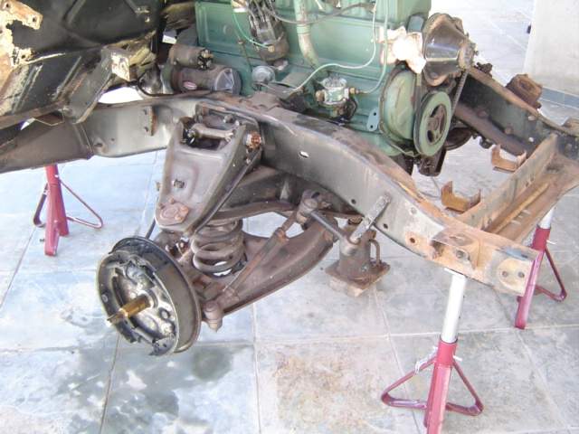

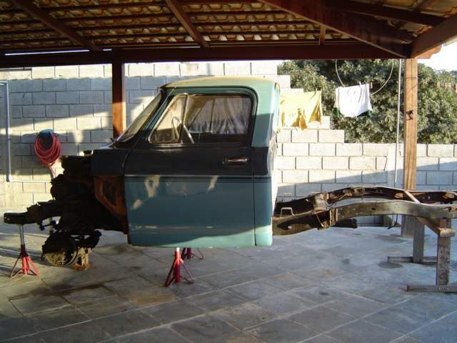

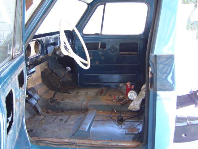

Olá pessoal, eu mesmo resolvi reformar minha C10 1976, então começei desmontando.
Já retirei toda parte eletrica, a parte traseira já desmontei tudo, na frente só falta suspensão e motor, e a cabine que eu ainda não sei o peso e como vou retirar....
Estou com idéia de deixa-la no chassi, e depois ir reconstruindo e reformando.
Como resolvi fazer tudo sozinho e nos finais de semana, muitas coisas estou aprendendo agora, então nas horas vagas procuro muito em foruns, sites (na maioria deles americanos) informações de como fazer.
Só que ainda tenho algumas dúvidas (Muitas dúvidas) com relação a tratamento dos metais, como devo proceder ? Primeiro lixo ? Devo retirar toda a tinta com removedor ? Após a retirada da tinta o que vem 1º o wash primer ou o primer oxido ?
Conto com a ajuda de vocês.

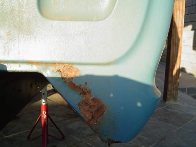

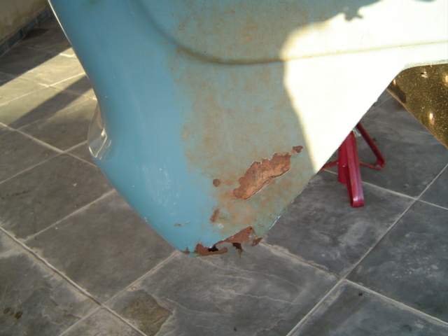

Pois é Rocket, ela tinha muitas camadas de tinta, por isso resolvi retirar toda a tinta, mas existe dois pontos de muita ferrugem (foto anexo), o que você me recomenda ? Soldar uma chapa por cima e corrigir com massa ? Que tipo de solda deve ser utilizada para reparar este tipo de podre ? Oxiacetileno mesmo ?
Após a retirada da tinta achei que a chapa não poderia ver água ? Por isso utilizei thinner e passei um oleo por cima para não enferrujar.
João Luiz
 Tamanho:  24.24 KB
 Visto:  124916
 Tamanho:  24.24 KB
 Visto:  124916
 Tamanho:  24.24 KB
 Visto:  124916
 Tamanho:  24.04 KB
 Visto:  124916
 Tamanho:  24.04 KB
 Visto:  124916
 Tamanho:  24.04 KB
 Visto:  124916
C-10 - 4300 cc - 1976 - adquirida 22/06/2005
rocket
MensagemEnviada: Ter Set 27, 2005 8:16 pm    Assunto: Responder com Citação
Registrado em: Segunda-Feira, 3 de Novembro de 2003
Mensagens: 31
Localização: Sta Cruz do Sul - RS - Brasil
Oi gente,
Apesar de eu mexer com computador o dia (e a noite) inteiros, nao consigo achar tempo pra entrar no site...vou melhorar :)
Bom, aqueles lugares que voce mostrou sao "classicos" para dar ferrugem, pois, geralmente, os escoadores de agua entopem e a poeira armazenada nos cantos vira um barro que mantem em constante umidade a lataria....resultado: podre.
O ideal para corrigir esse problema, seria voce encontrar um outro canto que estivesse bom (de outra camioneta, tipo uma c10 ou d10 83/84/etc.). Acho que novo voce nao encontra isso, pois faz parte da cabine e nao das colunas.
Se voce nao encontrar, o jeito vai ser soldar uma chapa. Mas atencao, nao solde "por cima" como voce falou. Recote as partes ruins com uma tesoura de corte. Depois, voce vai ver se internamente existem danos. Se existirem (e eh provavel que vai existir), limpe-os com bastante agua e sabao, para retirar toda sujeira e gordua (pior ainda voce ter colocado oleo...isso nunca se faz antes de pintar...eh por isso que o chapeamento e a preparacao devem ocorrer imediatamente antes da pintura). Depois de limpo, se a ferrugem for pouca (nao existe casca de ferrugem), voce pode passar uma escova de aco e um produto chamado ferlicon. Nao use os convertedores de ferrugem. Depois, limpe com uma esponja com agua e sabao. A lata vai ficar com uma cor entre preta e cinza opaca. Um bom sinal, indicando que nao existe mais ferrugem. Quando se usa o ferlicon, nao eh necessario mais nada alem do fundo. Use fundo oxido vermelho ou fundo pu logo em cima do ferlicon.
Mas antes de passar o fundo, voce tem que tampar o buraco que voce recortou, lembra ?!
Bem, pegue um papelao e va recortando com uma tesoura o formato exato (nem mais, nem menos) que cubra o buraco feito. Com o molde de papelao, recorte uma chama de ferro (nao use chapas inoxidaveis) de espessura 14 ou 12, dependendo do local do corte.
Observe o seguinte: a menos que esteja muitissimo comprometida, evite cortar fora os pedacos que fazem as curvas da peca, pois caso contrario voce nao conseguira moldar a nova chapa adequadamente.
E como soldar? Bem, a melhor solda é Mig, mas se voce nao tiver, use oxi-acetileno. Lembre-se, soldas com carbureto sao mais maleaveis que o acetileno pronto, mas nao eh essencial. Outra alternativa eh usar solda de metal amarelo (aquela que usa-se com pasta para escorrimento). Prefira essa solda nos pontos de juncao, onde a lata "trabalha" como fundo e lateral, ou lateral e suporte. Outra alternativa em relacao a solda de metal amarelo eh o uso do estanho. Tanto o metal amarelo como o estanho nao enferrujam e sao mais macios, permitindo um melhor desbaste.
Para soldar, limpe toda a tinta existente ao redor, senao ela queimara e ficara uma porquice...
Depois de soldado, desbaste com uma rotativa com lixa 100. Nao use disco de corte para desbastar, pois ele afina a lata e pode queima-la (ficando azulada). o que compromete o servico e a qualidade.
Depois, limpe tudo com thinner fraco.
Passe ferlicon novamente por todos os lugares onde existir lata "crua".
Depois, lixe a seco com uma lixa palha ou uma scoth-brite com o lado verde.
Passe fundo oxido, bem grosso, umas tres demaos com intervalo de 2 horas entre cada aproximadamente. No outro dia, lixe manualmente a seco com lixa 150. Prepare massa poliester ou plastica de qualidade e passe. Evite passar nas juncoes de peca, pois como elas trabalham e a massa nao, a massa quebraria com o passar do tempo...
Nessas juncoes o ideal eh passar veda carroceria (ou veda capo). Nivele a massa com lixa 150, 180 e siga as dicas que dei no post acima sobre como continuar o servico...
Outra dica, depois que voce tiver pintado "toda" a camionete, compre oleo de mamona ou similar e vaporize nesses lugares que foram trabalhados. Evite passar nas borrachas. Particularmente nesses cantos, mantenha sempre os orificios de escoamento da agua limpos.
Outra coisa. Eh voce que esta fazendo o trabalho? Conhece chapeamento e pintura? Ou ta "aprendendo" no carro...

Olá Rocket,
bom depois dessas duas aulas de restauração eu tenho umas duas perguntinhas para te fazer(nada melhor do que perguntar a alguém realmente gabaritado no assunto): Minha C-10 71 tá com o assoalho meio enfurrujado por dentro. Como tô meio sem grana para pagar alguém para dar um trato, estou pensando em aprender com ela(cobaia).
Pensei no seguinte: passar um fundo convertedor de ferrugem para neutralizá-la e depois passar uma massa anti-ruido por cima ou então bate pedra. Depois de feito o serviço e conforme ficasse o acabamento iria deixá-lo como está ou então lixar manualmente e pintar com spray preto fosco. queria uma superfície lisa e não enrugada.
Segundo dicas de amigos, o bate pedra absorve água, então o ideal seria pintar... procede?
ah, não tenho garagem para realizar o serviço com calma, por isso tenho que usar produtos de secagem rápida. Além disso uso ela diariamente e o trabalho seria feito em etapas diárias...
Grato,
PS.: agora entendi porque sua D-10 tá lindona!!! Hoje é difícil achar alguém que realmente conhece funilaria e saiba fazê-la direito.
rocket
MensagemEnviada: Ter Set 27, 2005 11:06 pm    Assunto: Responder com Citação
Mensagens: 31
Bem, o que eu faria nessas condicoes...
Lavagem com agua e sabao, tirando todos residuos, gordua ou ferrutem solta.
Depois de secar, uma escova de aco bem no capricho, seguido de uma lixa de pano grana 40 ou 60.
Depois, limpe com um pano seco ou brocha. Passe thiner fraco pra tirar o resto.
Passe ferlicon (convertedor de ferrutem a longo prazo tras problemas, pois ele so converte a parte externa do problema - com o tempo essa parte descasca e comeca de novo...). Com ferlicon, ele penetra em toda a area e tambem fostatiza. Eh por isso que nao precisa wash primer.
Depois de secar o ferlicon, lixe-o a seco com uma grana 150. Passe um fundo oxido vermelho e deixe secar uns dois ou tres dias.
Depois, de uma lixada, sempre seco, e passe anti-ruido. A primeira mao voce pode diluir com thiner fraco para espalhar melhor e preencher as porosidades com perfeicao.
Depois de uns dois/tres dias, passe outra mao de anti-ruido, mais grosso (puro).
Dica, para pasar o anti-ruido, use um pincel de 40 ou 60mm de largura, "tremendo" a mao. Cria um efeito de emborrachamento original enrrugado (mas fica o contrario do que vc quer...).
Nao precisa pintar depois. Coloque o tapete (ou carpete) por cima se for o caso.
Note que devido as condicoes, voce sempre trabalhara no seco, exceto a primeira lavagem.
No total, voce gasta menos de R$100,00 pra fazer o trabalho.
