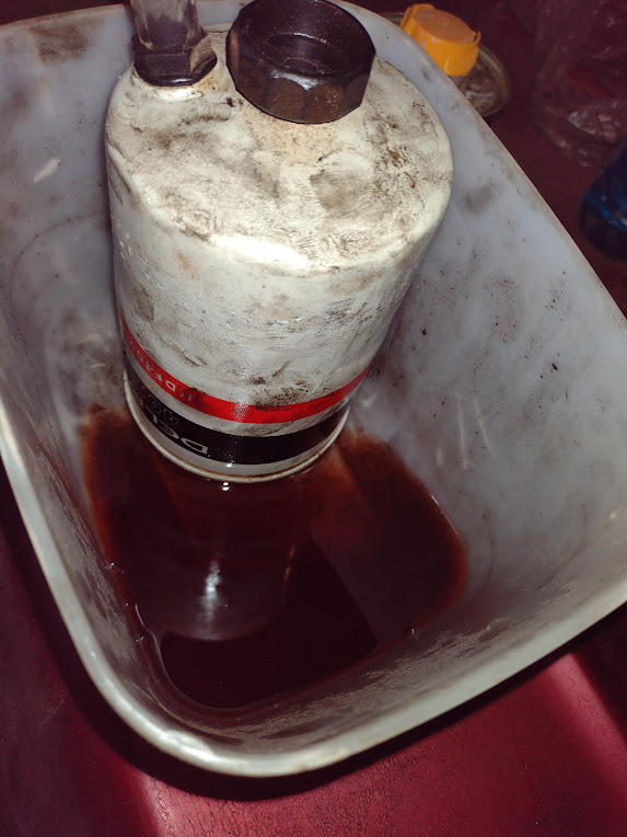

olhem so como sai filtro de combustivel com 5 mil km ainda vou fazer a autopisia pra ver por dentro pelo menos nada de borra kkkk
vejam que toda sugeira em volta saiu do filtro sp de virar de ponta cabeca e em baixo ta preto como se fosse areia suja

Meus filtros já passaram de 5. Tenho que ver isso também.

ewerton escreveu:
aqui como o carro despeja potencia de uma vez e esse filtro ta antes da auxiliar, quando fica saturado vc mete o pe e ela nao vai, hoje dei uma voltinha pois fui colocar 2 sapatos novos na trazeira e agora parece a duplinha de novo kkk as hilux que se cuidem kkkk

Eu já estou trocando filtro mais pelo tempo, não espero dar o KM, troco a cada 2 meses ou menos, o diesel esta o lixo do lixo.
Troquei a pouco tempo a bomba auxiliar, e já fazia um bom tempo que não limpava a peneirinha, e encontrei muito pouco deposito de sugeira e uns pequenos pontos de gelatina de diesel, o tanque fiz uma inspessão a relativo pouco tempo quando troquei a boia, estava bem limpo sem ferrugem ou borra, não deixo o diesel ficar muito tempo no tanque.
Mas o diesel é só a bagaceira.
