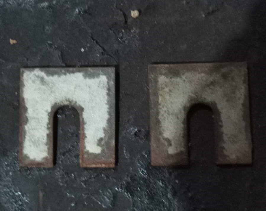

Gostaria de saber onde coloco esses calços ? Tenho 9 deles e não sei de onde são ! O veículo é uma D10 1982.

É o calço da cabine. Usa nos coxins para regular a cabine. Algumas vezes não consegue ajustar as portas sem usar eles.

Ewerton não são da cabine porque ela não foi desmontada , contratei um rapaz para fazer uma reforma nela e no meio do serviço ele sumiu e não apareceu mais .Os paralamas e a frente foi desmontada. Eu não vi ele desmontando por isso não sei de onde foi tirado . Sei que no paralama perto da dobradiça da porta pega , mas no total são 9 calços e detalhe eu tenho ela desde zero e foi a primeira vez que foi desmontada.

Não precisa desmontar a cabine pra tirar essas peças. Só afrouxa o parafuso, suspende a cabine um pouco no macaco e puxa para o lado. As portas estão alinhadas? Fecha sem bater?

Estes calços também são usados para regular os para lamas e o painel de cima e o de baixo.
O que aprendi com os da old school, é que coloca o torpedo (cabine sem a frente), depois começa colocando as caixas de roda e começa a prender o painel superior e o inferior (bigode), onde ficam os piscas, começa a colocar os para lamas, e com estes calços vai regulando a altura e alinhado os vincos e os vãos entre as peças.
Já adianto que é um trabalho de paciência e chato pkct, se tiver mais uma pessoa para ajudar seria bom.
Separa uns 2L de suco de maracujá e muita calma e paciência, pois as vezes você mexe em um lado e desregula o outro, tem que entender antes como a peça vai se comportar quando você for movimentar ela.
Deve ser por isso que o cara correu fora.

Ewerton como eu disse os parafusos da cabine e a cabine não foi retirada , também o motor e aquelas chapas onde fica na direita o filtro de ar e na esquerda a buzina e o reservatório de água do parabrisa não foram desmontadas.Na frente foi tirada a peça onde fica a fechadura do capô e a peça onde ficam as sinaleiras , nada do chassi foi retirado. César Oliveira como eu comprei ela zero sei que nunca fora desmontada então estou com uma dúvida porque só tenho 9 calços e acho que o certo seria ser um número par no caso 10 ? E César Oliveira eles são colocados no meu caso só nos paralamas ?

Não precisa desmontar nada mesmo para por ou retirar esse calço. Nem mesmo o parafuso que prende a cabine. Por isso ele tem esse formato em C. Apenas afrouxa o parafuso, suspende um pouco a cabine com o macaco e puxa a peça para o lado que ela sai. É um serviço de paciência como disse o Cesar, mas não é um serviço pesado.

normalmente vao entre a cabine e o paralamas pra jogar eles pra fora perto da porta

Se o carro é seu desde novo, então esses calços são da montagem original e o numero diferente deve ter sido porque na época da montagem foi necessário ser desta forma para alinhar tudo.
