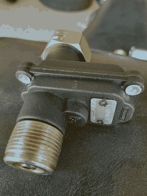

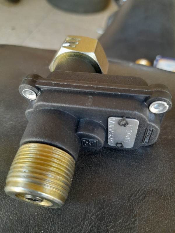

qdo eu alonguei perkins com cambio clarck 240f o braseixos pra 2,60 eu coloquei um de 1 x1,44.agora eu to com mwm 6,07, pneus 245´70 e diferencial 3,41 com quinta overdrive.to com um com relação 1x 1,18,mas tenho que arrumar um torneiro pra fazer uma bucha com rosca interna e externa pra colocar o adaptador redutor no cambio zf s5 420.
MensagemEnviada: Qui Out 03, 2024 1:02 pm    Assunto: Responder com Citação
Mensagens: 3037
Esssa
 Tamanho:  146.7 KB
 Visto:  387
 Tamanho:  110.96 KB
 Visto:  399
