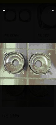

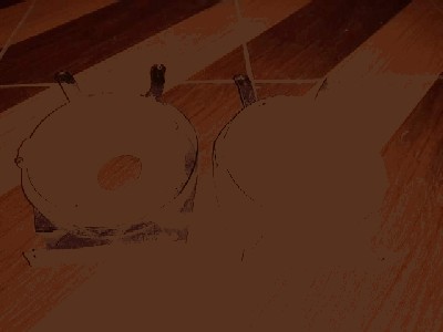

Os faróis são presos à essa carcaça por esses dois aros .o externo é preso por quatro parafusos nessas quatro asinhas do bojo do farol.

Definitivamente esses pinicos não são como as da Jamaica.

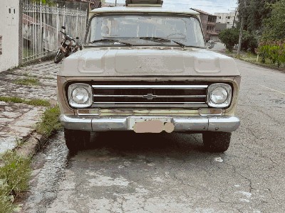

Então seus pinicos não são década de 70 e sim 80 para grade e aros de plástico, mas o princípio é o mesmo só mudam as asinhas que fixam a parte inferior dos aros externos.o reto é tudo igual.esses!

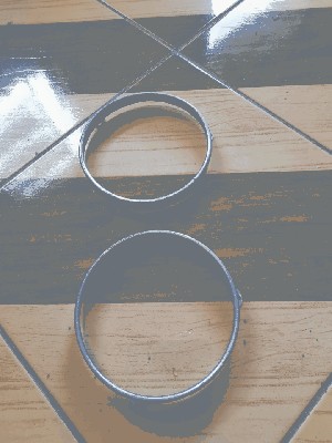

Foi o que eu fiz;troquei tudo e coloquei anos 70.comprei no mercado livre.so que pra isso vc vai ter quer comprar aqueles bojos da segunda foto onde os parafusos que prendem a moldura de farol entram pela frente da moldura.
