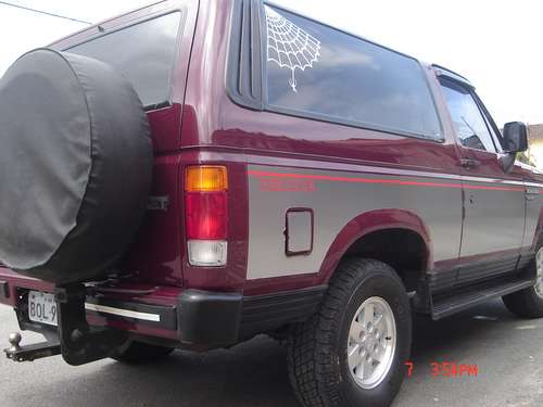

MensagemEnviada: Seg Jul 03, 2006 4:00 pm    Assunto: Responder com Citação
Opa, eu vi um legal nessa bonanza que estava a venda no ML....
Segue a foto...
Suporte traseiro interessante...

MensagemEnviada: Seg Jul 03, 2006 10:53 pm    Assunto: Responder com Citação
Gostaria de fazer uma pergunta:
Por que muita gente gosta de colocar o estepe na traseira como na foto que o Marcus postou??
Vejo pelo seguinte (no caso da Bonanza/Veraneio) só tem desvantagens!

MensagemEnviada: Seg Jul 03, 2006 11:45 pm    Assunto: Responder com Citação
Edu, esse que o Marcão colocou não é fixado na lata e sim na ponta do chassis. Esse modelo é o melhor que tem pois é fixado no chassis.
