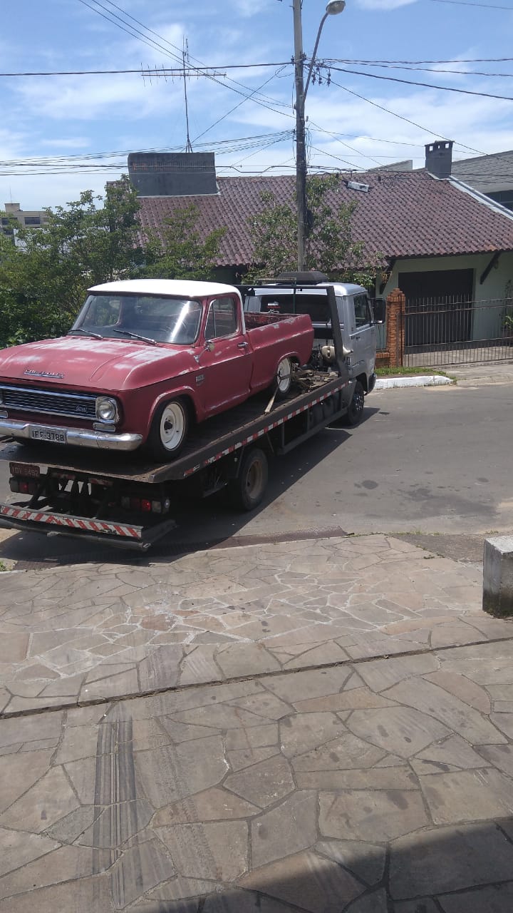

wsjunior938
MensagemEnviada: Sex Jan 11, 2019 7:26 am    Assunto: Responder com Citação
Registrado em: Terça-Feira, 11 de Dezembro de 2018
Mensagens: 3
Localização: brasilia
Vindo pra Brasília
 Tamanho:  138.28 KB
 Visto:  864
