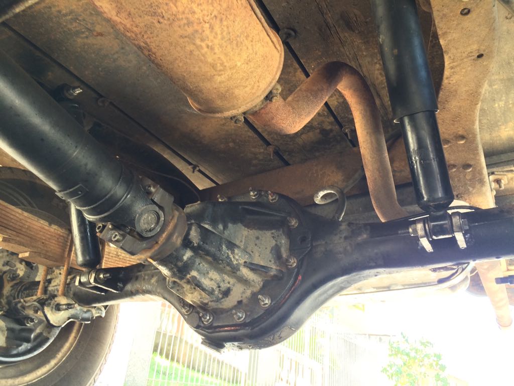

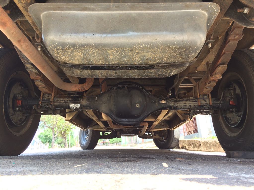

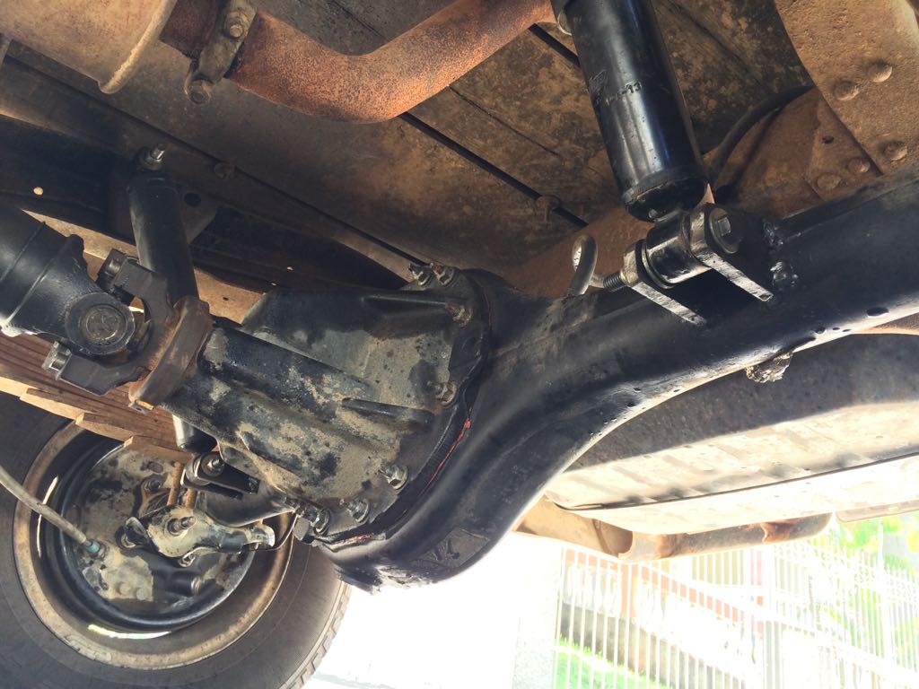

vou falar o que tem de adaptação;criar os dois suportes de amortecedor;tem que cortar as quatro orelhas em uma chapa de ferro e soldar;cortar o cardã traseiro no comprimento correto e soldar o garfo de cruzetas da s10 nova nele,ou comprar o carda de s10,foi o que fiz e soldar o espigão da antiga nele ali na luva deslizante.levar os dois semieixos no torneiro e mandar tornear o o miolo ali onde a roda assenta pra aparafusar;o da s10 é 100mm e da c10 é 3 9/16";adaptar os cabos do freio de mao da c10 no tambor da s10 ou os cabos da s10 ao puxador da c10;com isso eliminei quase toda a diferença de bitola sobrando ainda 1,5cm pra cada lado.pra quem tem um motor de alta rotação ou uma quinta overdrive de 0,8 pra baixo,pode por sem medo;o que coloquei é o mais longo e da s10 automatica.a minha agora está preparada pra receber essas novidades.

Boa
MensagemEnviada: Dom Set 23, 2018 9:56 pm    Assunto: Responder com Citação
Mensagens: 5189
Ficou legal mesmo. Só me pareceu um pouco fraca a fixação doas suportes do amortecedor.
MensagemEnviada: Dom Set 23, 2018 11:00 pm    Assunto: Responder com Citação
Mensagens: 3039
essa mania de exagero minha;eu acho que ficou foi alto.o original fica uns dois dedos pra baixo do tubo do eixo;acho que vou modificar descendo um pouco!

Muito bom mesmo, até a base das molas monta certinho na posição original. Delegado, quando tirares as rodas, podes medir o comprimento dele da face do tambor a tambor? quero comparar com o da minha C20 Dana Mata 46.

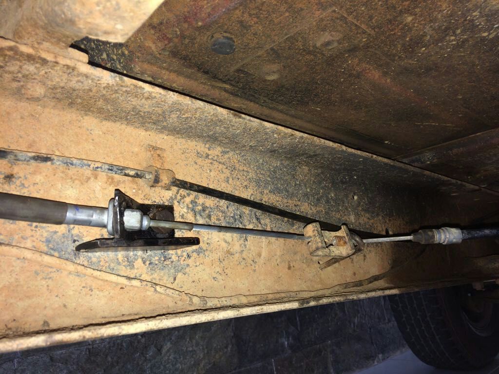

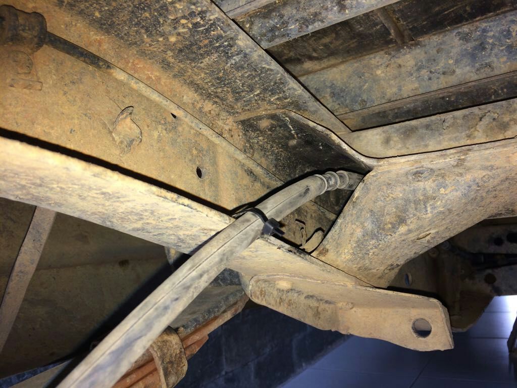

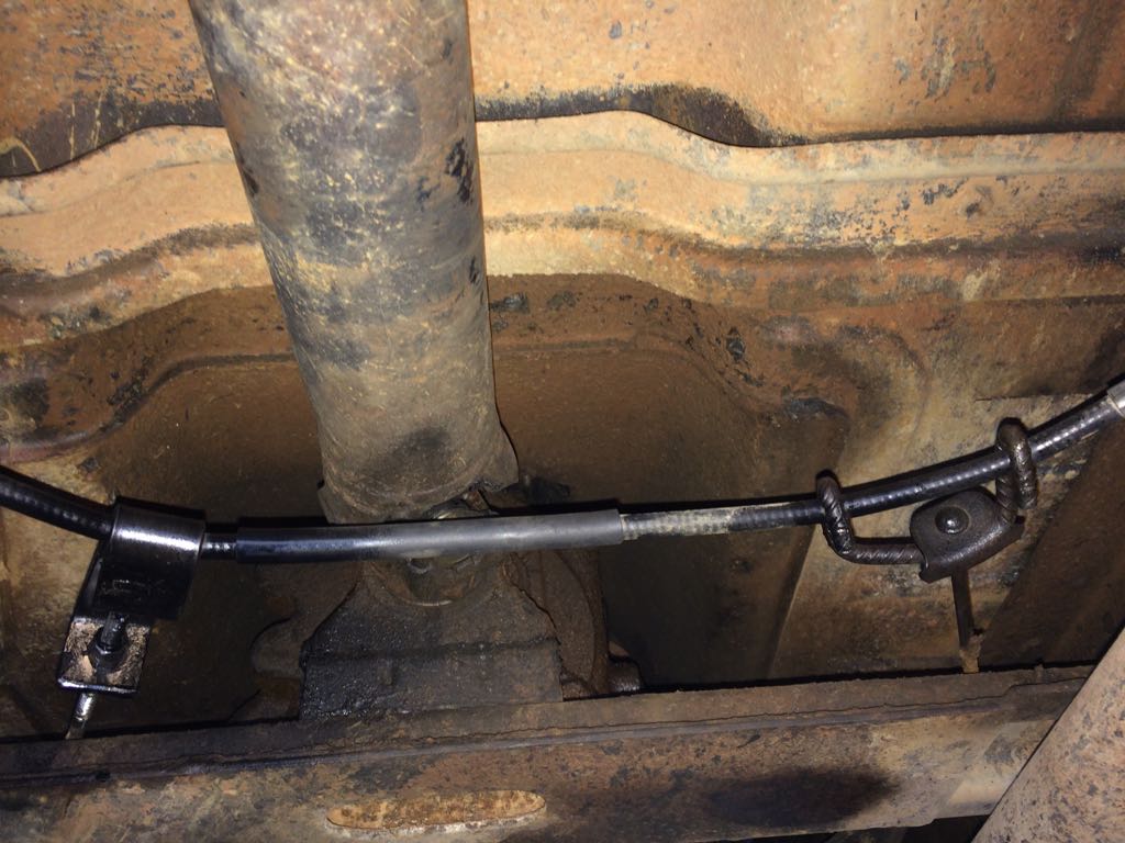

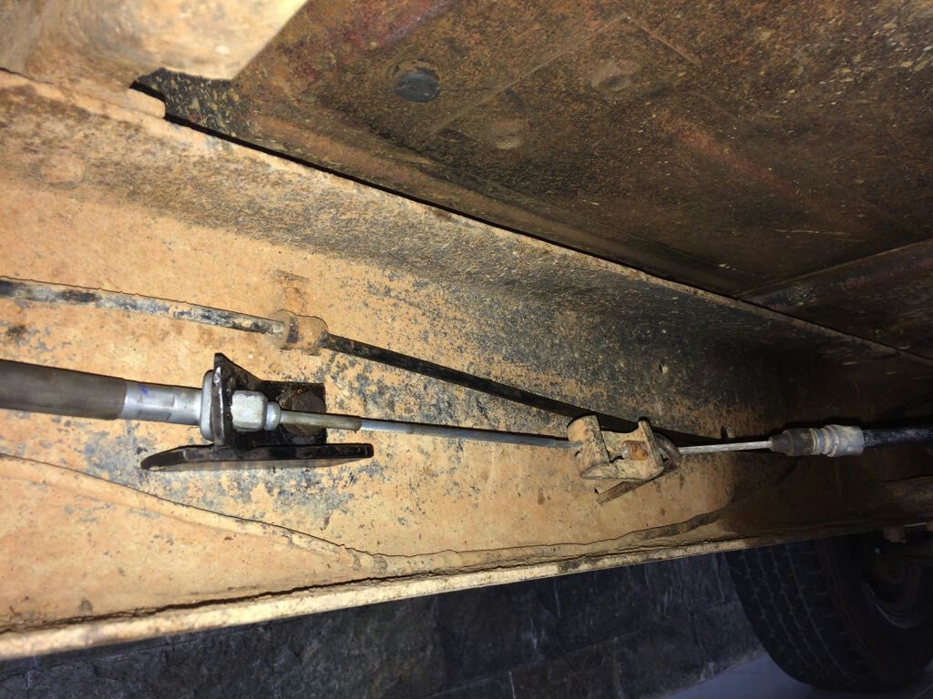

freio de mao adaptado funcionando;usei os dois cabos originais da s10 saindo das rodas,confeccionei dois suportes para passagem dos cabos e ancoragem das capas ,usei um cabo traseiro de roda,pra fazer a ligação entre os dois da s10;fiz um guia de de passagem do cabo naquele ferrolho fixo da carroceria e uma chapa de uns 10 com puxando o conjunto traseiro e fixando no cabo do manete da cabine.
MensagemEnviada: Seg Set 24, 2018 7:49 pm    Assunto: Responder com Citação
Ficou muito boa a adaptação! Praticamente original.
É uma ótima opção para as picapes antigas.

as duas manchas vermelhas são os furos do sensor de abs,que tapei com duas tampas de desodorante avanço e silicone vermelho em riba pra selar e tapar o furinho central.lembrando que as opçoes são as relaçoes 9x41 da gasolina,11x41 da diesel manual e 12x41 da diesel automatica o que dão 4,55 da gasolina 3,72 da diesel manual e 3,41 da diesel automática;muito facil a adaptação.

Adaptação freio mao
