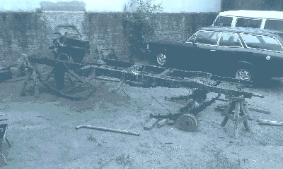

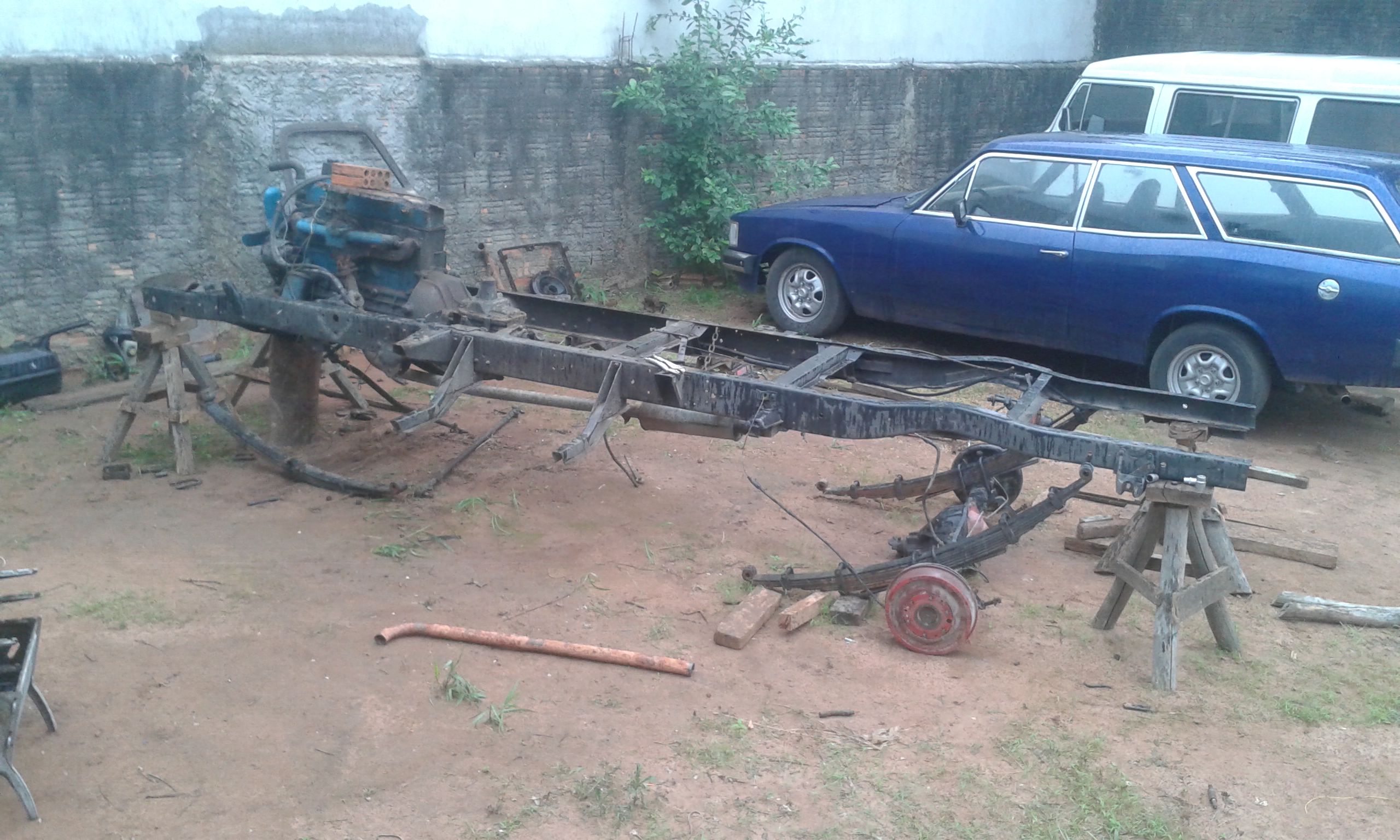

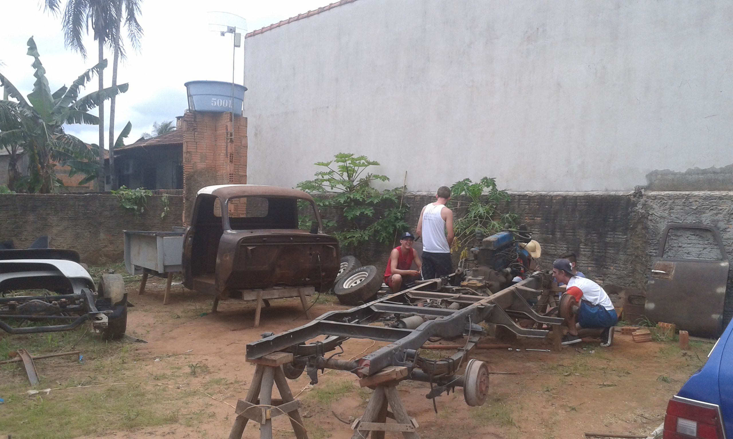

Boa noite pessoal...
Me apresentei a alguns meses atrás, sou o feliz proprietário de uma Chevrolet Brasil 1962.
Hoje juntei uns amigos e desmontei ela pra começar a mexer.

Primeira fase é revisar o chassi, tem pontos pra reforçar, desentortar.
Os feixes de molas estão destruidos, vou fazer suspensão "ladder bar" com barra panhard na frente e atrás... com molas espiral.
Só esperando chegar minha MIG...

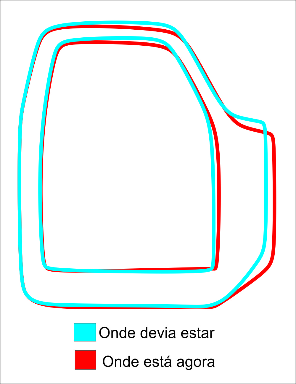

Masssssssss a minha tem salvação sim... ela foi jateada.... ta aparecendo tudo que tem pra fazer... não ta muito detonada não... só foi soldada errada... acho q consigo voltar ela caso não ache outra....
O principal problema da minha cabine é isso... segue um desenho do problema, vai q alguem ja teve algo parecido...
Aconteceu quando tentaram trocar o assoalho dela.... a parte da frente da cabine cedeu e acabaram soldando assim.....

Eu acho que volta no cyborg. As portas da minha qu é dupla estavam assim, corrigi só caçando os coxins. nas tem que montar com os paralamas no chassi.

pelo que da pra entender também tem o pé de coluna que esta errado, eu que não sou funileiro travaria ela do jeito que esta de preferencia com barra roscada para quando você cortar o que fizeram de M poder ir repuxando através das porcas ate chegar no lugar a minha depois de tanto trabalho ainda ficou um vão na porta do passageiro, pequeno mas ficou, tem q prestar atenção também se não afetou o quadro do vidro, jeito tem mas tenha paciência que não vai ser fácil. Mesmo assim eu ainda concentraria todos os esforços para achar uma cabine alinhada. A minha por estar coisa minima errada afetou tudo, alinhamento de paralama, porta, capo foi um parto....
