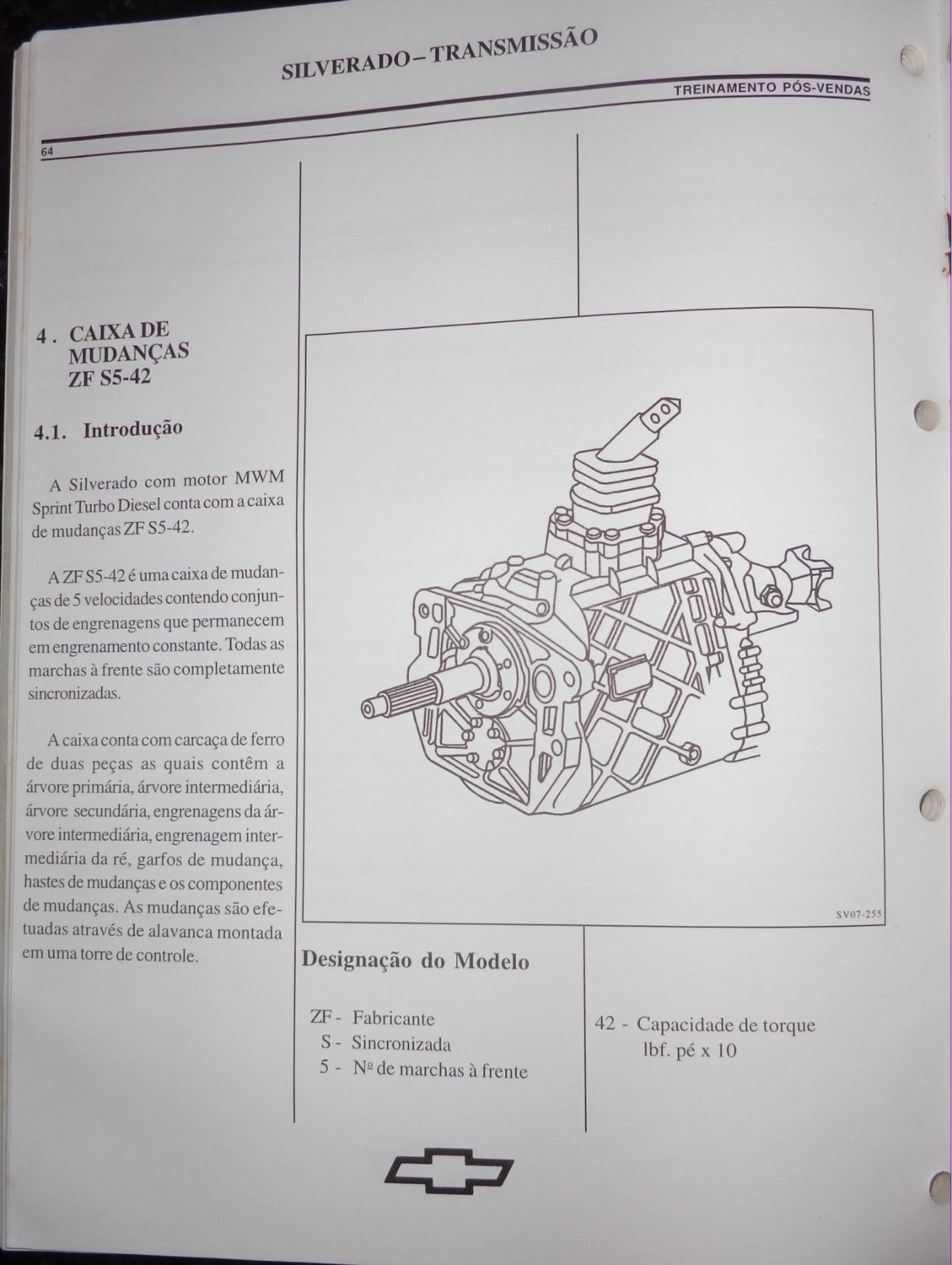

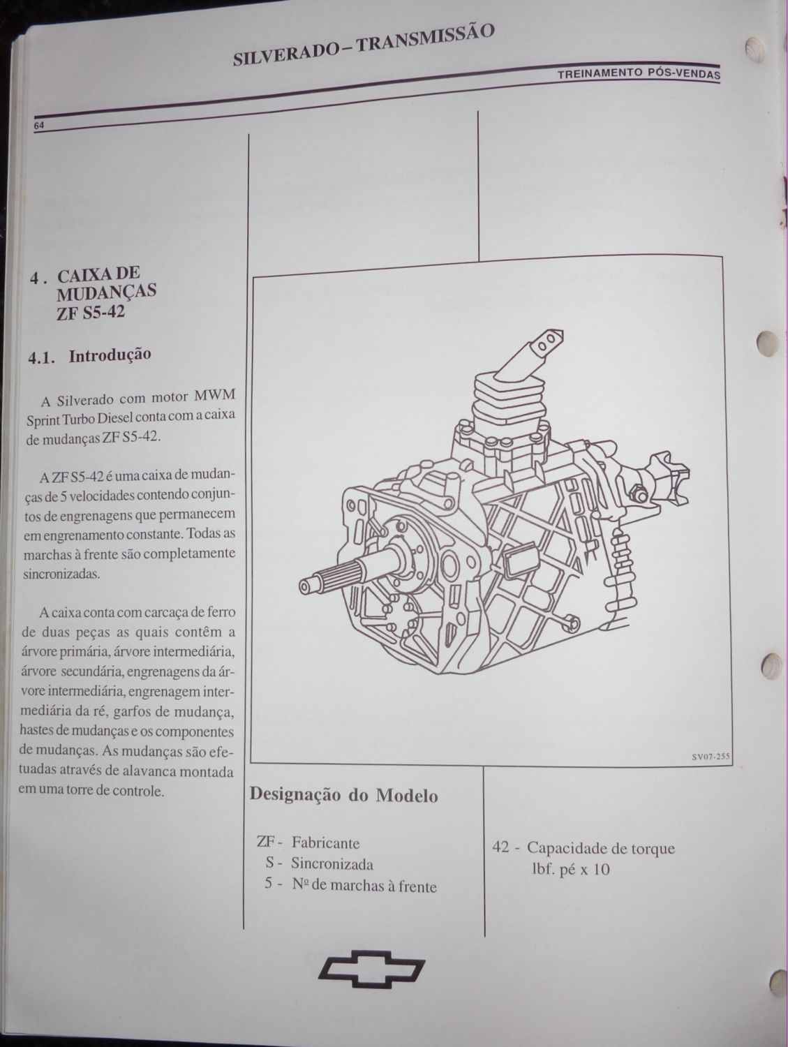

estive pesquisando aqui e descobri que no caso do cambio zf s5-420 significa 5 velocidades (speed) e 420 n.m de torque admissível na entrada asim sendo esse cambio seria inadequado para s4t plus que tem 450 n.m de torque. estranho isso

Acho que deve haver um engano. Pelo que eu li a respeito, o 420 é em lb-ft e não em N.m. Isso daria algo em torno de 569 N.m.

Faz sentido,apesar da zf ser de origem alemã que adota o sistema métrico como padrão e lb-ft e um padrão inglês.
bonanza
MensagemEnviada: Sáb Dez 30, 2017 8:03 pm    Assunto: Responder com Citação
Tá aí:

Obrigado,matou a duvida.
