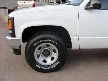

Não quer de liga então coloca de ferro como na foto, mas também não deve ser tão barata assim...
Mateus
mateusict
MensagemEnviada: Sex Mai 20, 2016 6:14 pm    Assunto: Responder com Citação
Mensagens: 581
Localização: Guaíra-SP
Escrevi antes de ver o anúncio. 1500 as rodas
