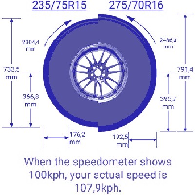

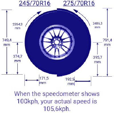

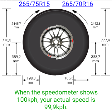

Galera, o texto abaixo visa explicar a importância que o diâmetro externo do pneu em relação ao aproveitamento do combustível e alongamento da relação sem mexer com o diferencial.
Fiz algumas imagens comparando a relação do pneu 31x10,5, um dos mais utilizados e comparei com algumas medidas possiveis, trocando inclusive para aro 16.
Para que utiliza por exemplo 235/75R15, mudando para 275/70R16, claro que tirando aqui a preocupação de raspa ou não raspa, há um rendimento melhor de 7,9%. Ou seja, se o consumo calculado está na casa de 10km/Litro, é possível obter 10,79km/Litro com a alteração do pneu para maior.
Não sou a autoridade em calculos de relação mas, como revendedor de pneus sou obrigado a orientar o cliente visto que o Contran autoriza mudanças de -3% a +3% em relação ao diametro final do pneu.
Para quem tem carro no seguro, isto também é passivel de recusa na hora da indenização, principalmente para a galera que tem carro aro 14 e poe 17" para cima...
Considerei no estudo que o velocimetro está corretamente aferido para pneu 31x10,5".
Comprei o carro em outro estado e como sou desconfiado de rodar com pneu de carro que fica parado muito tempo, levei 4 novos e até o momento rodei 1000km, poderia ter rodado Partindo deste estudo, rodei 963 reais e poderia ter rodado 1079 km...
Um pouco confuso mas muito interessante.

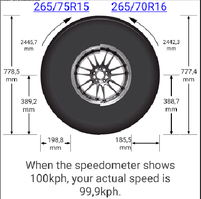

Relação mais acertada para evoluir do aro 15 para o 16".
 Tamanho:  64.2 KB
 Visto:  11568

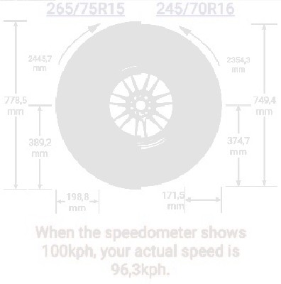

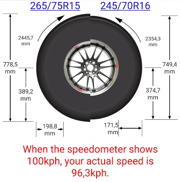

Configuração que uso atualmente.
 Tamanho:  44.19 KB
 Visto:  11354

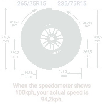

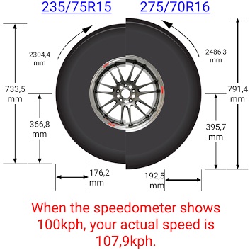

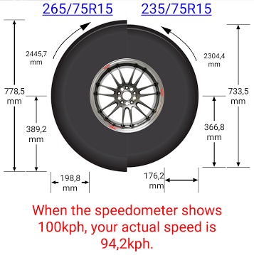

Configuração bem comum nas picapes.
 Tamanho:  42.74 KB
 Visto:  12333

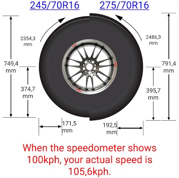

Esta provavelmente será a mudança que farei. Ganharei com isso 5,6% de rendimento no combustível.
 Tamanho:  43.79 KB
 Visto:  11558

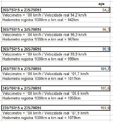

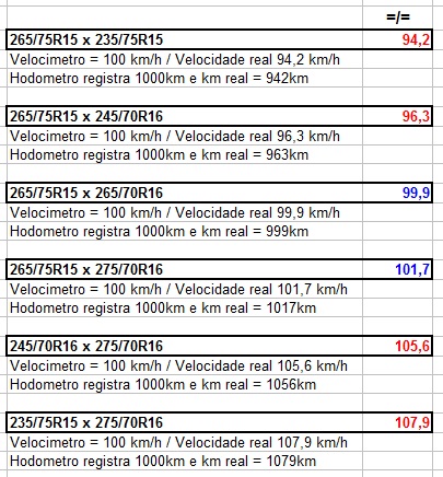

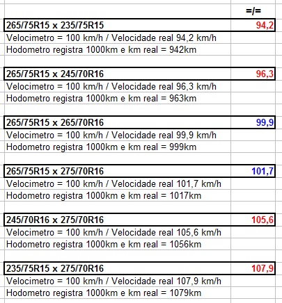

Principais comparações que eu fiz.
 Tamanho:  99.53 KB
 Visto:  11305

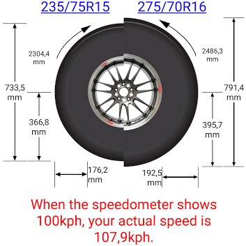

Faltaram estes 2 comparativos ainda...
Diferença impressionante.

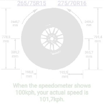

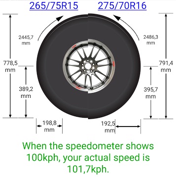

Original x o que pretendo usar.
 Tamanho:  43.37 KB
 Visto:  722

é sabido por aqui que pneu paiores de diametro alongam as marchas, porem pode ser um problema em certos carros deixando sem força em primeira e ré, e em raras vezes na ultima marcha, pois falta potencia do motor pra levar, e ai o consumo piora e muito

Sim, sei que já é sabido por aqui.
Só compartilhei uma questão técnica que por muitos é ignorada.
Há bastante debate sobre cabe e não cabe mas raramente é citado este principio matemático.
No meu caso que vou mexer em off-set e tenho o câmbio com a 1a beeeem reduzida, farei a mudança.
