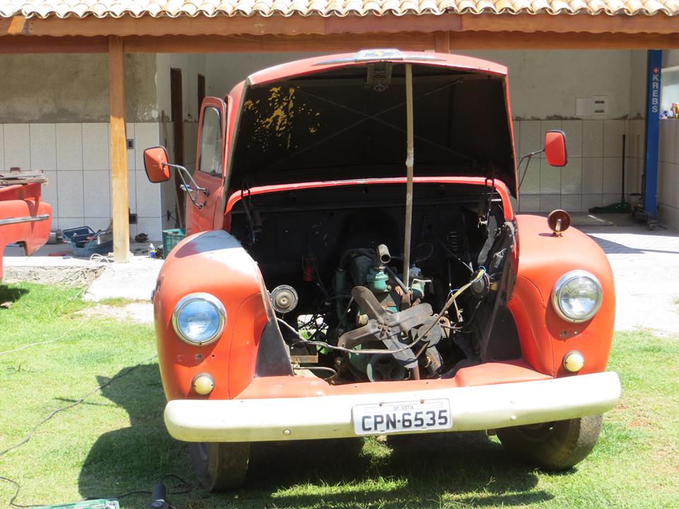

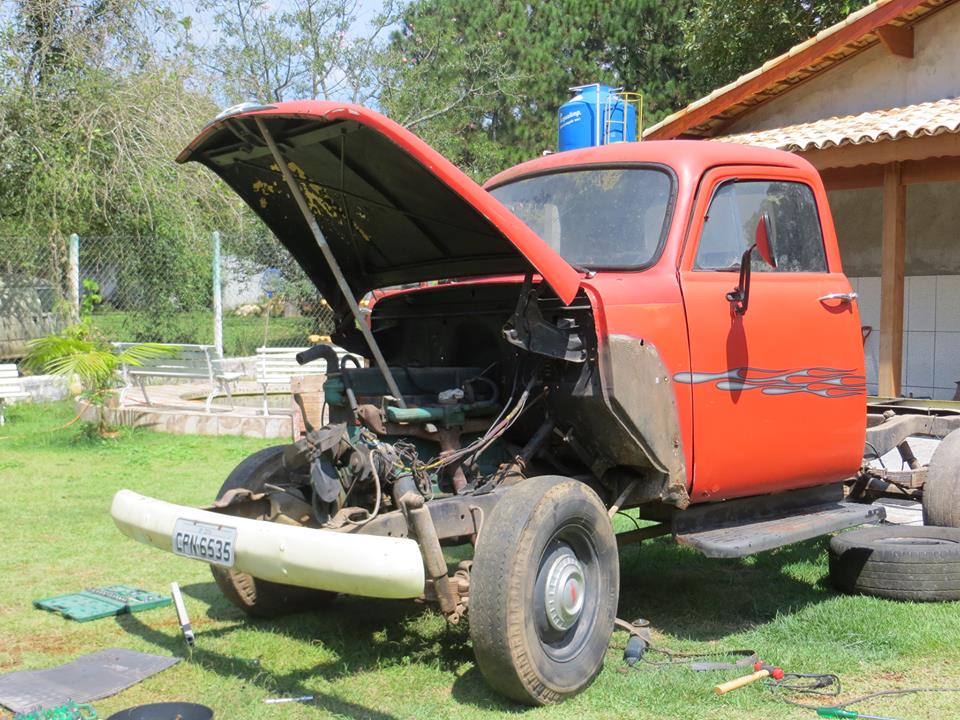

Boa noite, como falei no tópico Frota iniciei a restauração da minha Brasil 1960.
Precisarei bastante da ajuda de vocês, tenho bastante dúvida quanto a detalhes de originalidade. Irei detalhando durante o processo.
Seguem fotos de como o carro estava antes de começar a desmontar, durante a semana vou postando as outras fotos. Vou postando aos poucos para que não fique muito tempo sem postar.
Estou fazendo toda a restauração nos fundos de casa e nas horas vagas, com certeza é um projeto para um longo prazo. Mas que irá trazer muita diversão enquanto estiver sendo feito.
Além daqui, irei postar fotos e vÃdeos nas minhas paginas do Youtube e do Facebook.

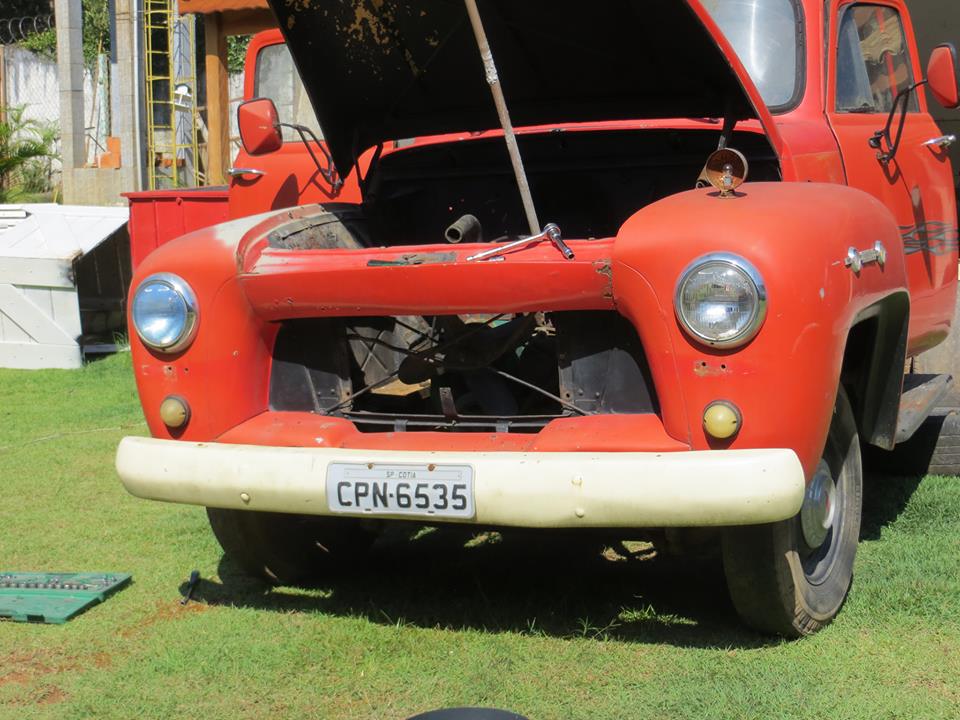

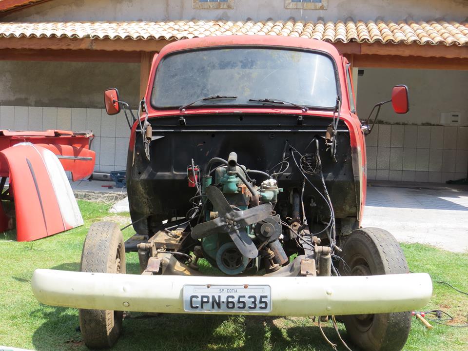

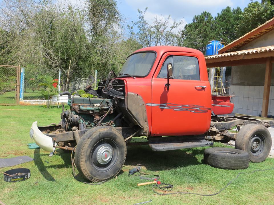

Enviada: Sex Abr 08, 2016 8:42 pm Assunto: |
Registrado em: Quinta-Feira, 23 de Fevereiro de 2012 Mensagens: 16 Localização: Cotia-sp
Muito obrigado pessoal,
Seguem mais fotos de como anda o processo.
