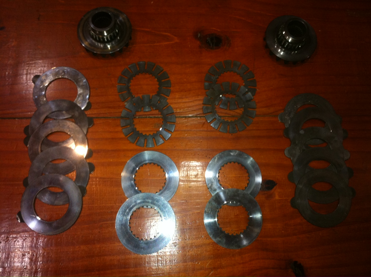

seguinte, tirei a caixa satelite dela, que era normal, e negociei uma de tração positiva, aquela antiga que tinha as duas plaquetas afastadas por quatro molinhas, que para minha sorte, está em perfeito estado, o problema é que ela estava desmontada, e eu não sei a ordem dos discos....
vamos la:
ela possui 10 discos com freno externo, que é certo que tem que intercalar com os de freno interno, a questão, é que das com freno interno, que são solidários à planetária, tem dois lisos e dois tipo roseta...
como fazer a alternância?
tenho o catalogo GM, mas nele não mostra, nem no manual DANA, em nenhum tem discos tipo roseta....
aguardo a ajuda dos colegas.
segue foto dos discos, a imagem não ficou boa depois do upload, mas creio que de para entender...
abraço

a sorte é que se clicar na foto, ela abre melhor em outra janela..

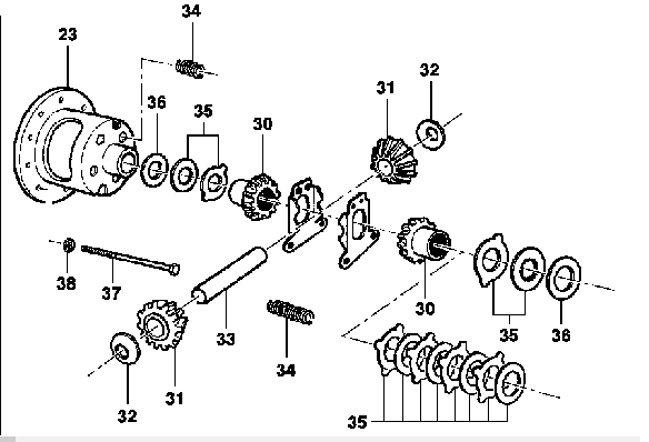

o minha caixa satélite é do tipo inteiriça, não abre o flange como a que mostra neste manual de manutenção, ela é quase igual a da imagem abaixo, porem tem esta diferença na composição dos discos. não mostra nenhum do tipo roseta... Confused

se não estou enganado a caixa que vc esta é dana e não braseixos, ai não serve
MensagemEnviada: Sex Fev 19, 2016 10:00 pm    Assunto: Responder com Citação
Mensagens: 5189
sallespickup01 escreveu:
Salles. Não entendi. As peças da foto não servem no diferencial ou o manual do site não serve para essa caixa?
MensagemEnviada: Sex Fev 19, 2016 10:21 pm    Assunto: Responder com Citação
Mensagens: 5189
Tava lendo no manual do site. O que entendi foi que, começa e termina com arruela de encosto ( Lisa com estria), depois dela uma arruela dentada (Vc tem 4 delas), depois arruela de orelha(vc tem 10 delas), arruela dentada novamente e arruela de orelha. Parece que precisa trabalhar até a altura das estrias da planetária e o restante usa arruela calço para regular a pressão das molas.
Tem que começar e terminar com arruela de encosto e entre a de encosto e a de orelha, sempre uma arruela dentada.
A função das arruelas de encosto é fazer com que as arruelas dentadas não desgastem as planetárias e os calços de ajuste.
Li toda a parte referente a tração positiva lá, e mesmo que não seja igual, deve ser a mesma linha de raciocínio.

Salles, sim, ele é DANA, no dia em que eu postei as fotos, estava apenas com o miolo comigo, somente depois que peguei a caixa, porem, ele casa sim e perfeitamente na viga braseixos, inclusive ja estou montando...
encaixe perfeito, sem adaptação, modificação ou coisas do genero...
ate o espaço para o anel trava da ponta de eixo tem na face do pinhao estriado...
Ewerton, sobre a questao dos discos,
estas lisas que aparecem naa foto, não sao de encosto apenas, elas tem encaixe no estriado, a questao é esta, o kit de discos contem 8 peças ou do tipo roseta ou apenas lisa, como na minha caixa tinha 4 de cada tipo, dividi duas de cada lado da caixa, e mesclei assim;
01 de orelha - 01 lisa - 01 de orelha - 01 roseta - 01 de orelha - 01 roseta - 01 de orelha - 01 lisa - 01 de orelha
foi a unica combinação onde caberiam as 5 de orelha, e que entre elas teria que ter 4 elementos ne? certinho, 2 lisas+2 rosetas=4
deixei as de rosets a meio da combinação pelo fato de que a meio a pressão é menor...

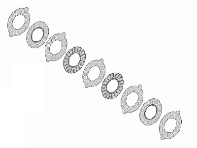

http://totaldrivetrainsupply.com/image/dana-44-rear-zj.gif
Geovane Nogueira
MensagemEnviada: Sáb Mar 05, 2016 7:48 pm    Assunto: Responder com Citação
Registrado em: Quarta-Feira, 25 de Fevereiro de 2004
Mensagens: 48
Localização: Sapucaia do sul
boa noite,
sim, este é bem parecido, com duas orelhas, e não com quatro com em outros que vi, e tem 5 peças com orelha, montei nesta sequencia ali, e justamente como falei, intercalado por 4 discos que pegam nas estrias das engrenagens...
frisos do tipo recartilhado para atritar, todas tem, a duvida mesmo era ter 4 do tipo roseta e quatro com a face inteira entre as que sao solidarias ao eixo...
mas como disse, acabei tendo que colocar duas de cada tipo das intermediarias de cada lado.
