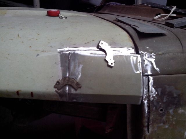

MensagemEnviada: Seg Fev 01, 2016 8:30 am    Assunto: achei as unicas fotos de quando eu comprei ela Responder com Citação
Mensagens: 113
Localização: Santo André
mais alguma fotos da tentativa de arrumar a nhaca dos outros reparem no alinhamento que estava e segundo ele estava certo.....
eu refazendo.....

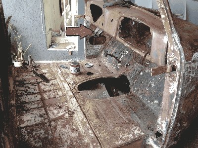

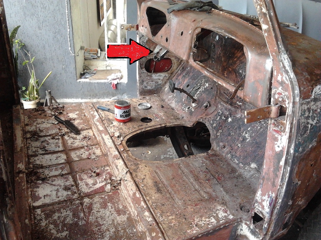

MensagemEnviada: Seg Fev 01, 2016 12:54 pm    Assunto: Ajuda ! Responder com Citação
Mensagens: 113
Galera alguem que tem brasil pode me ajudar? eu estou tentando instalar a coluna de direção e em algun funileiro o suporte foi retirado e nao me devolveram, alguem pode tirar as medidas desse suporte e me enviar, eu nao consigo achar onde comprar e quem tem nao vende separado da cabine. vou mandar uma foto com o suporte. Obrigado!!!!!

MensagemEnviada: Seg Fev 01, 2016 8:27 pm    Assunto: Responder com Citação
Mensagens: 549
Localização: Campinas-SP
Grande Edson!!!!
Estou na mesma empreitada que vc,só que a minha é bem mais nova é de 1960,kkkk
O maior problema de nós mesmos mexer,é o tempo para se dedicar a ela,pois sempre tem muita coisa pra fazer e alguns aqui (eu) ainda inventa moda,fica muito mais complicado e demanda muito mais tempo,mas tô na labuta,mexendo quase todo dia,a grana tá bem curta,tempos difíceis,mas vamos lá...
Sobre este suporte acredito que eu tenha ele,pois instalei o conjunto todo da S-10. "Amanhã" vejo pra vc.
Cara,boa sorte, e é como vc mesmo disse,nunca desista.
