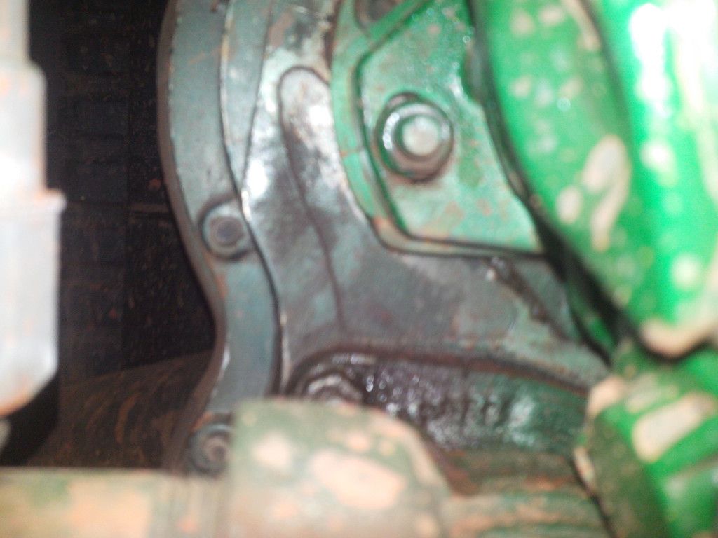

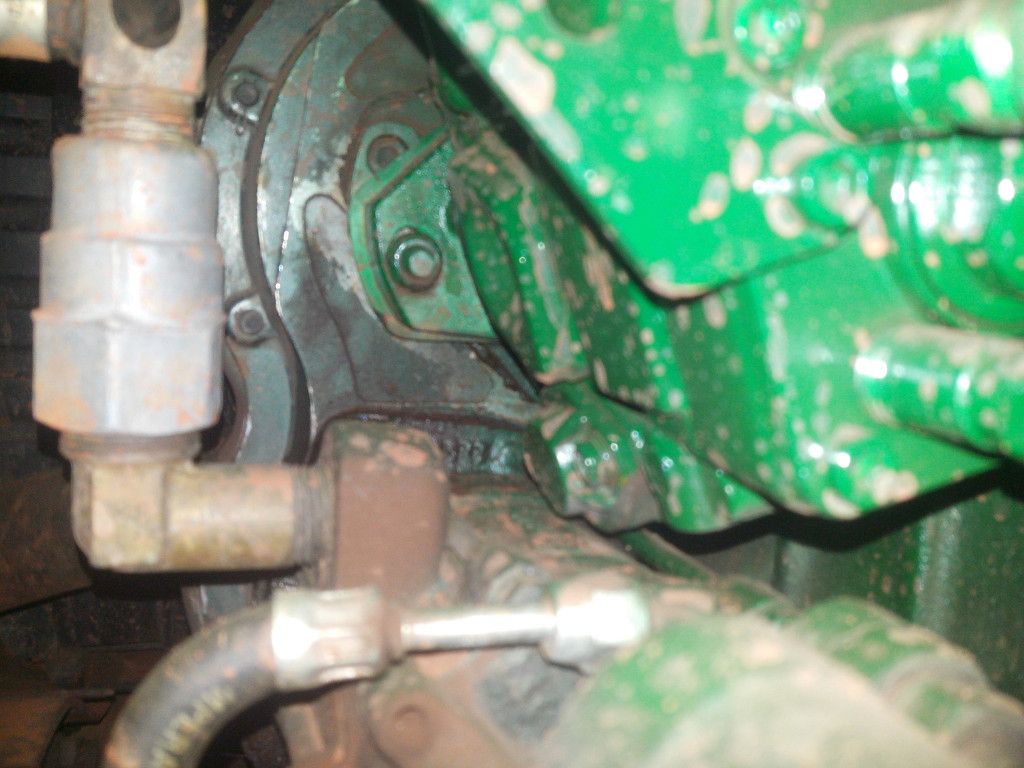

Algumas fotos da posição da bba injetora atualmente:
Para atrasar o ponto tombo ela para o lado do pneu e para adiantar para o lado do motor?

olha o funcionamento é bom, pelo audio não vi castanhada, mais... como vc que ta com o carro no dia a dia, pode atrasar sim, repare nas fotos, que não esta no meio, e pra ficar é atrasando mesmo, que é mandar a bomba pra baixo (lado paralamas) , de qualquer forma, faz e ve como fica, não esqueça de soltar o suportinho que tem na traseira da bomba
