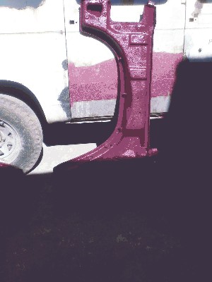

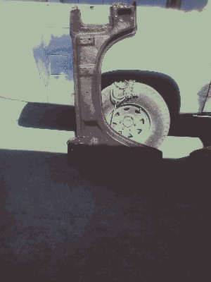

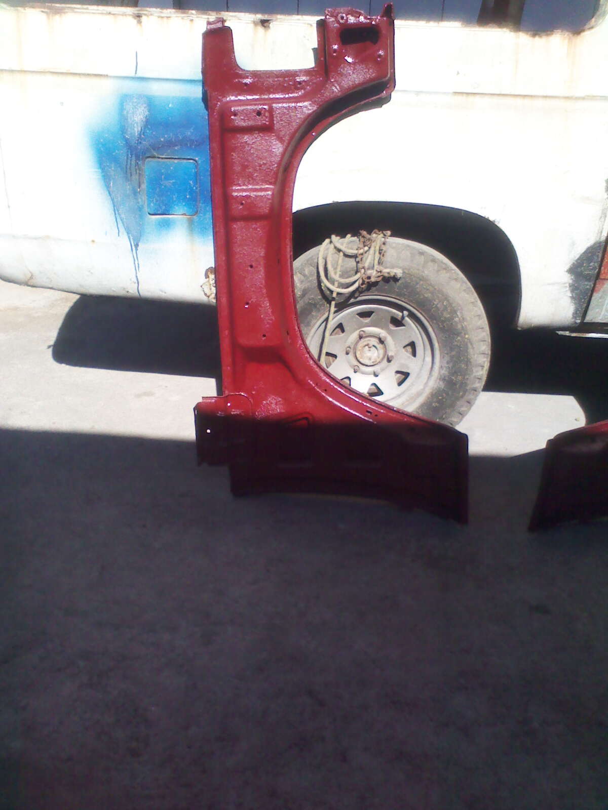

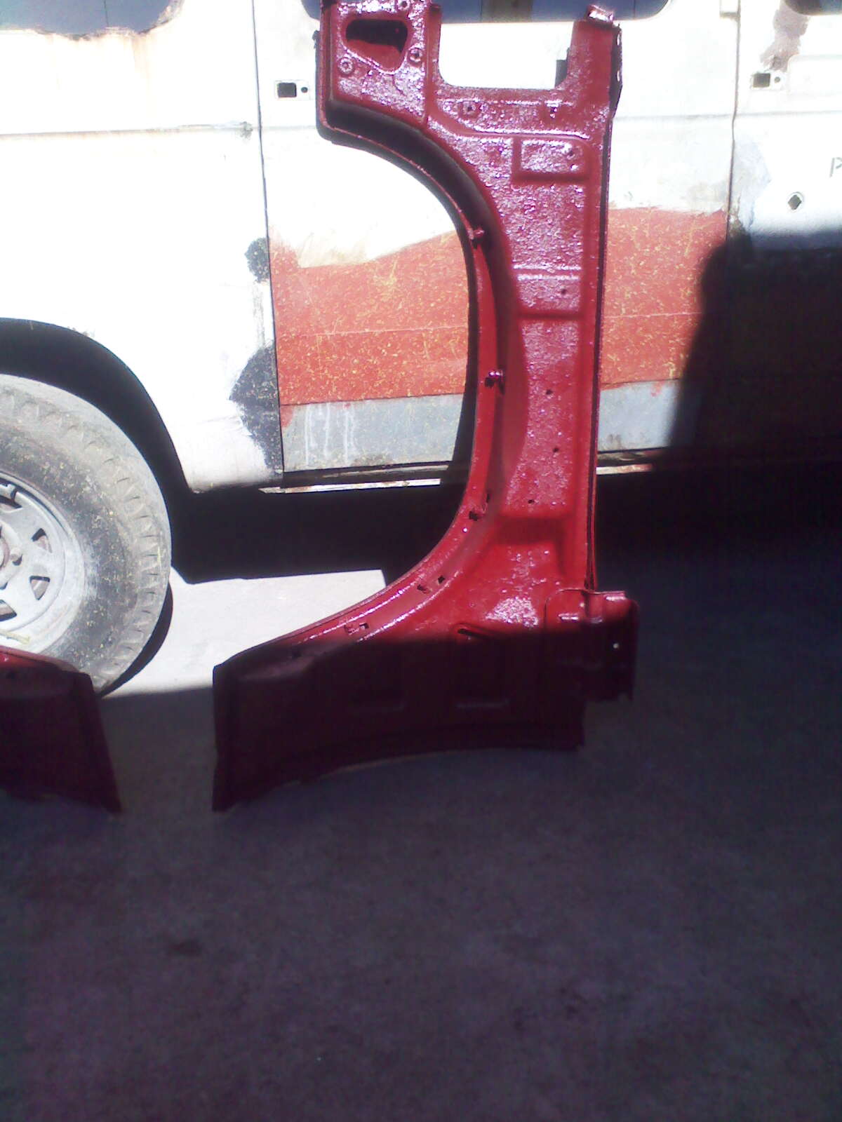

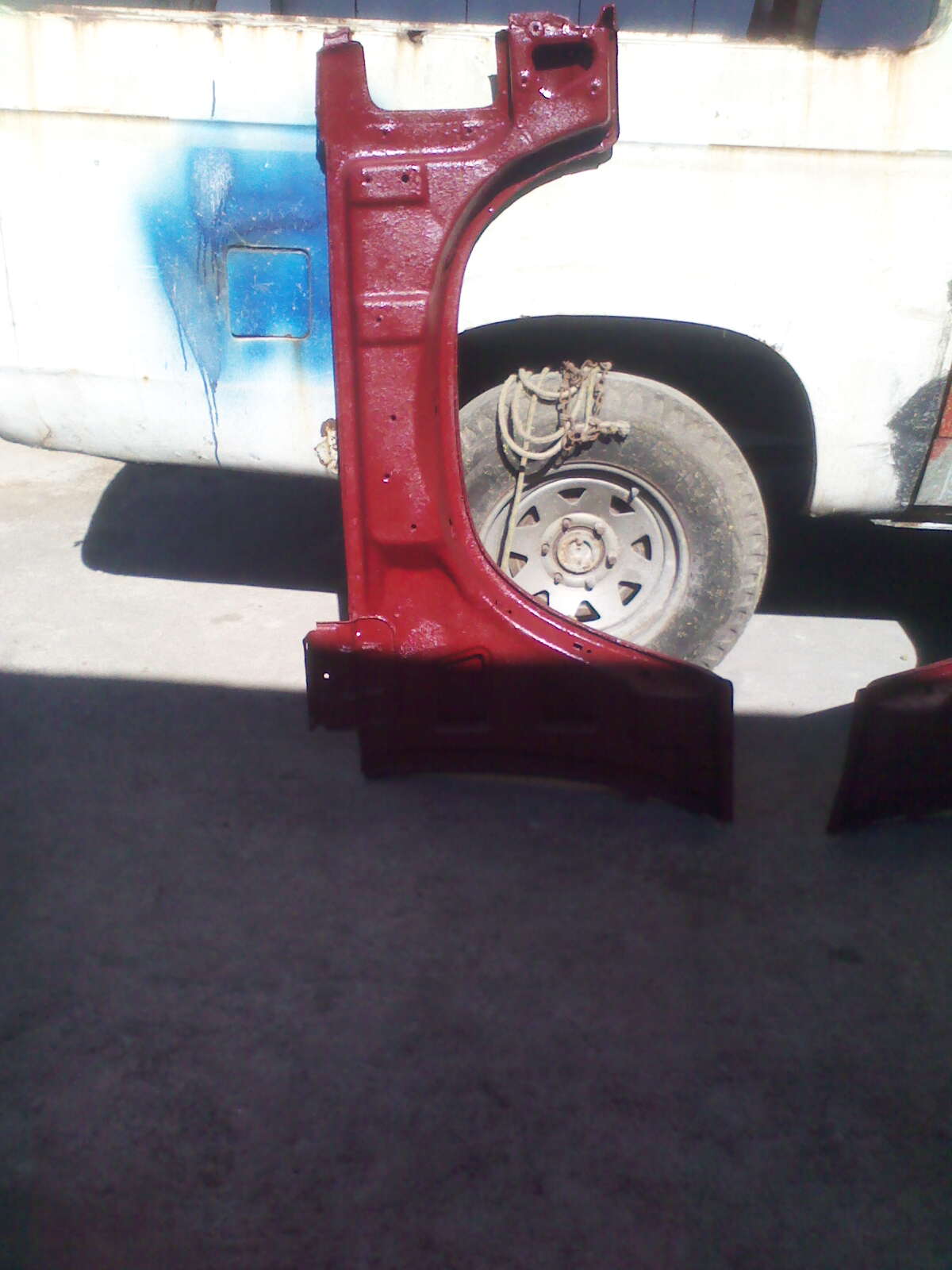

paralamas tambem preparados com MAX VED

Esse material é tipo um emborrachado?

Esse material é o mesmo que sai de fabrica por baixo do assoslho de quase todos os veiculos formando uma proteção impenetravel por agua, e por ser disolvido com tinner PU não ocosiona apodrecimento da lata com o Bate pedra mais conhecido no mercado que por ser diluido em agua colabota para o aparecimento de ferruguem onde for ultilizado
