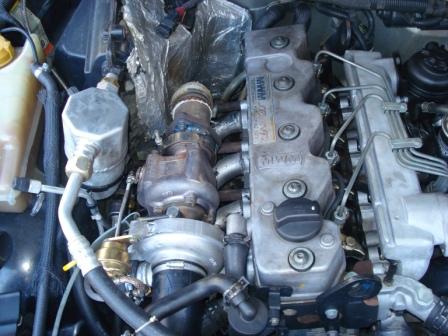

ANTONINI
MensagemEnviada: Sáb Ago 11, 2007 5:18 pm    Assunto: Responder com Citação
Mensagens: 93
Localização: VITORIA
foto turbina + coletor
 Tamanho:  34.79 KB
 Visto:  88941
 Tamanho:  34.79 KB
 Visto:  88941
 Tamanho:  34.79 KB
 Visto:  88941

MensagemEnviada: Dom Ago 12, 2007 7:17 pm    Assunto: Responder com Citação
Olá Antonini.
A parte quente da turbina está sem a proteção térmica? Ou foi só para tirar a foto?

Daniel,
A parte quente esta sim sem proteçao. Tem algum sujestao? Isso atrapalha muito sera?

Bianor
MensagemEnviada: Dom Ago 19, 2007 7:49 pm    Assunto: Mangueira e isolamento Responder com Citação
Mensagens: 310
Localização: Macaé - RJ
Meu prezado a proteção original é uma boa já que protege a turbina e o filro do ar condicionado, tambem faz a segurançã de quem mexe no motor.
Outo ponto em questão de isolamento é a mangueira que sai do intercooler para o coletor de admissão, acho que isolar evita que o ar que foi resfriado no aftercooler volte a se aquecer. E ATENÇÂO como os parfusos da caixa de direção que costuma furar esta mangueira observe a foto.
Outro detalhe, voçe já lavou o intercooleer e a turbina ?
Fa diferença!
Veja as fotos da mangueira isolada.
