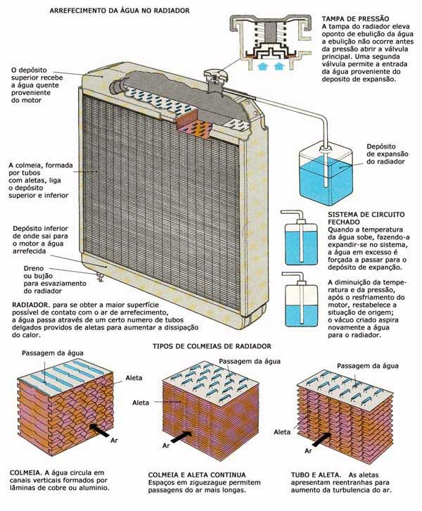

Achei esse esquema na internet então deve ser como diz no esquema, abastecer ele de agua pra não ter que ta abrindo o radiador.

É esse o sistema mesmo, estranho a sua não ter porque a minha é 1991 perkins e tem e meu tio tem uma 93 s4T que também tem.
