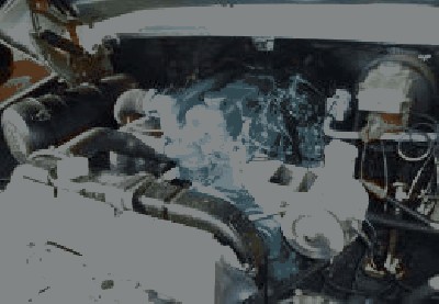

Boa noite,gostaria de obter informações sobre intercooler no motor perkins original com retifica std ainda,esse meu motor foi turbinado,mas a caixa de marchas também é original(M16) e a relação do diferencial tb... queria saber se devo ou não pois não queria mexer muito na originalidade,pode ser que seja preciso mudar,câmbio/diferencial... não sei bem ao certo,oque poderiam me sugerir?? desde já agradeço á todos!!!848529008628384_996.jpg
MensagemEnviada: Sex Out 02, 2015 11:23 pm    Assunto: Responder com Citação
Mensagens: 16167
Pinheiro linda camionete...
quanto a intercooler, só vai fazer bem a sua picape, o motor foi aberto e trocado os pistoes antes do turbinamento???, pois normalmente quando se turbina o motor da D10 ele vira ou quebra aneis, pois os pistoes de 5 canaletas costumam fazer isso, ai coloca os pistoes do Q20B de 3 canaletas e pau na maquina, se foi feito o serviço nao tera problemas por anos
ja o intercooler é facil de colocar ou usa do 8150, ou da dakota diesel, eu tenho na minha dupla o primeiro e to colocando o segundo no meu guincho, mais ja montei varios....
ja aumentar diferencial, ai é pra conforto e melhor velocidade final, mais não é obrigatorio

Ola carlos estou com essa D10 há 2 meses,tenho informação e sinais de que foi feita a parte de baixo desse motor,o antigo dono é um amigo nosso,quase não andava com ela,por isso esse motor está perfeito,mas de qualquer maneira obrigado pelas dicas amigo!

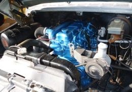

a minha... http://picapesgm.com.br/forum/viewtopic.php?t=9933
