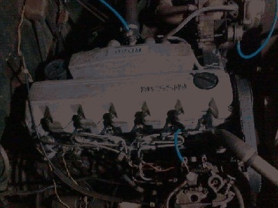

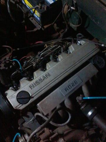

Bom dia, seria viável colocar um motor nissan de 6 cilindros numa c20? Alguém sabe se ficaria bom? Segue link do anuncio do motor.[img][/img][img][/img]http://pr.olx.com.br/regiao-de-foz-do-iguacu-e-cascavel/veiculos/pecas-e-acessorios/carros/motor-nissan-6-cilindros-12v-2-8-diesel-172679412?xtmc=motor+diesel&xtnp=1&xtcr=17

viavel é porem manter esse bicho, só se vc vai pro uruguai com alguma regularidade
MensagemEnviada: Qui Mar 24, 2016 11:48 am    Assunto: Responder com Citação
Além do que o Salles disse, ficaria uma merda... Praticamente igual a colocar um AP. Esse motor é muito pequeno e fraco pra uma série 20.
MensagemEnviada: Qui Mar 24, 2016 2:08 pm    Assunto: Responder com Citação
Mensagens: 16197
Fernandão, desculpe discordar, mais até que anda bem, a certa de 10 anos um colega que ja morreu em leme adaptou a serie anterior a esse numa C20, andava bem, só o barulho que ficou de L200 quadradinha antiga rsrsrsrs

MensagemEnviada: Qui Mar 24, 2016 2:32 pm    Assunto: Responder com Citação
Mensagens: 1567
tem um cliente meu que tem um desses numa f100 motor é bom anda legal e olha que a f100 do cara é judiada
mas peça pra ele... é o que o Salles falou so no uruguai

MensagemEnviada: Qui Mar 24, 2016 6:58 pm    Assunto: Responder com Citação
sallespickup01 escreveu:
Se não era turbo, duvido que fosse o mesmo motor. Essa tranqueira tem 90 cv e 17 kgfm, praticamente metade do S4 e 2/3 do torque do Q20... Impossível isso andar bem.
MensagemEnviada: Qui Mar 24, 2016 9:01 pm    Assunto: Responder com Citação
Mensagens: 16197
andei com o carro e andava bem sim, tinha torque de um D10 era o que eu sentia

MensagemEnviada: Qui Mar 24, 2016 9:34 pm    Assunto: Responder com Citação
Mensagens: 1567
Anda bem e tem um ronco bonito

Deve ser por isso que o camarada vende barato...a propósito, esse motor não saiu em nenhum veículo no Brasil?

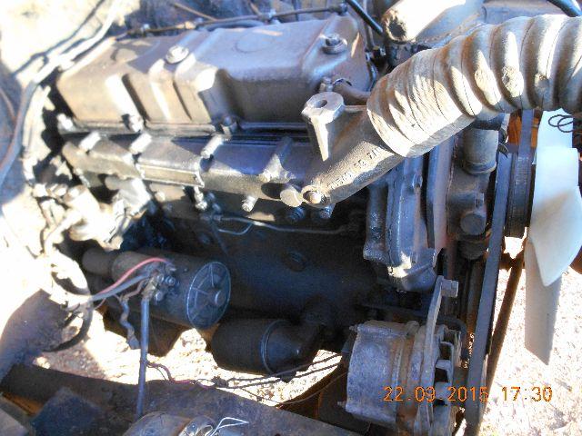

Alguém sabe que motor é esse?

mateusict
MensagemEnviada: Sex Mar 25, 2016 8:55 pm    Assunto: Responder com Citação
Mensagens: 581
Localização: Guaíra-SP
Sei que tem a parte $$$ mas pense melhor no perkins e no maxion, isso dependendo do ano da C-20. Ela vai ficar mais próxima do original e não vai te dar muita dor de cabeça, acredito que compensa.

mateusict escreveu:
Abc
Verdade, sabemos que o barato sai caro. Valeu.
