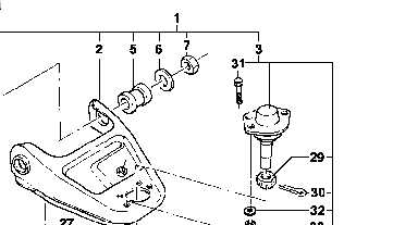

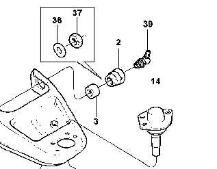

Fabyano deve haver um engano em sua indicação do número da peça, pois a 19 é a graxeira usada para lubrificar as buchas de ferro cimentada das antigas C-10/14, algumas D-40 e alguns GMC 6.100 ou 6.150. Nas D-20 e D-10 e Silverado essas buchas são de borracha, portanto, não existindo essa peça e no lugar dela uma porca e uma arruela bem grande.
No anexo 1 ve-se as buchas cimentadas(2), graxeira(39), retentor(3). As peças 36 37 são a porca e arruela usadas para reter a bucha de borracha.(nesta imagem não há figuras da bucha de borracha).
No anexo 2 ve-se a bucha de borracha(5), aurrela(6) e porca(7).

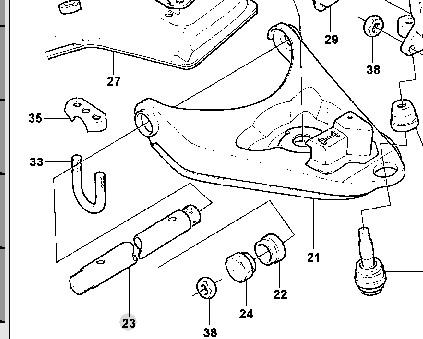

MensagemEnviada: Dom Abr 24, 2005 9:34 pm    Assunto: Grampo Responder com Citação
Olá Fabyano
Desculpe da minha insistencia, mas...
O que quebra é o grampo (peça nº 33) do eixo da bandeja inferior, não é?
Eu conheço uma pessoa que cada 6 meses vinha para oficina com barulho nan suspensão, e era o dito cuja, pior que a picape só rodava na estrada.
Nota: Esterçar direção com pé no freio, ou forçar a roda dianteira contra guia ao estacionar provoca torção exessivo no eixo da bandeja, provocando esticamento do grampo e por sua vez, quebra do mesmo ou alongamento deixa porca solta, fazendo que a porca se solte.

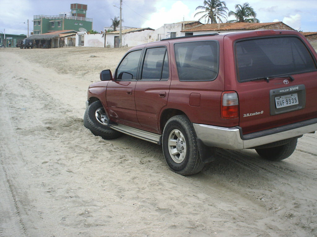

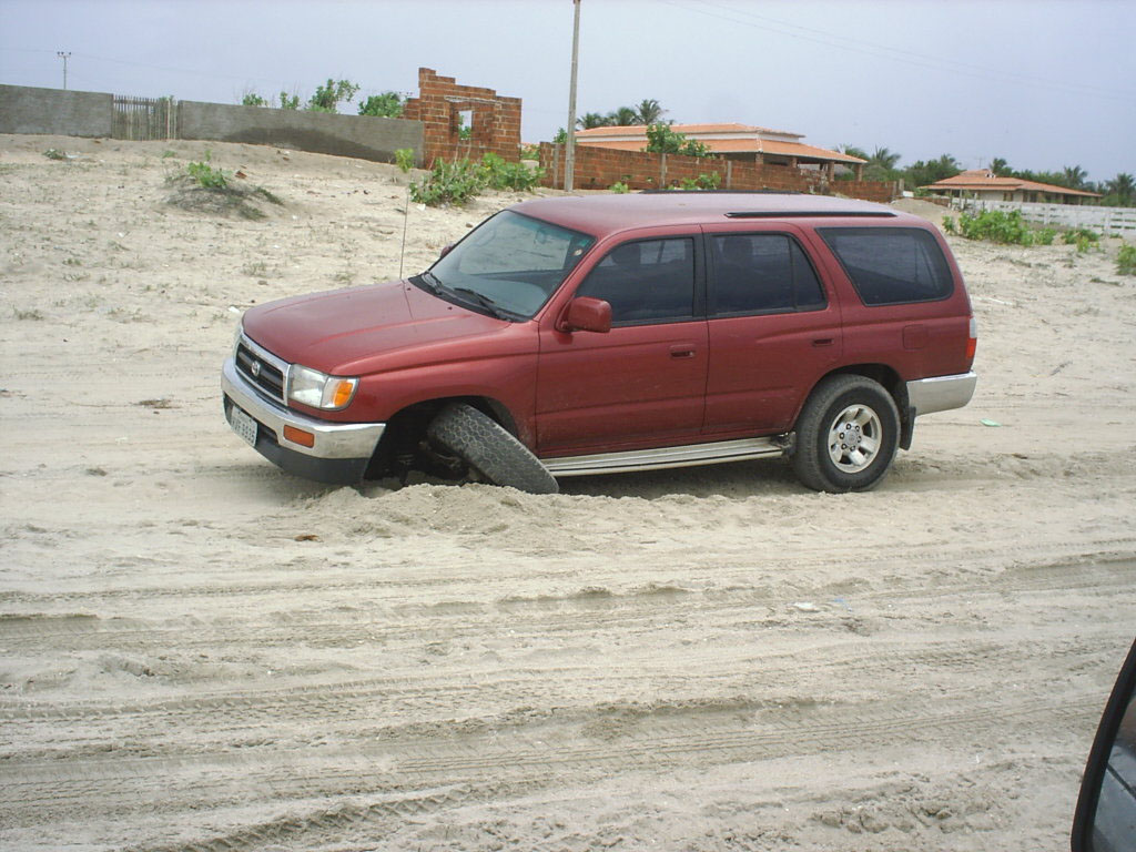

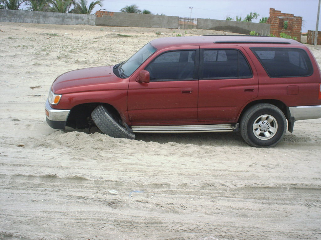

MensagemEnviada: Dom Abr 24, 2005 10:17 pm    Assunto: Roda que cai Responder com Citação
Não poderia de deixar de postar isso Laughing , dizem que a "railuks" é a mais resistente e talz.
Mas as vezes ela tb deixa a roda cair....

MensagemEnviada: Dom Abr 24, 2005 10:46 pm    Assunto: Diacho, empacou! Responder com Citação
Olá Rodrigo
Como diz o Chico Bento, na tirinha do jornal local. "Diacho, a mula (railuks) empacou!"
Vc tem diagnostico da causa?
