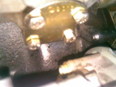

Bianor,
segue fotos.
 Tamanho:  17.86 KB
 Visto:  53878
 Tamanho:  17.86 KB
 Visto:  53878
 Tamanho:  17.86 KB
 Visto:  53878
Amassando o tapete!!!

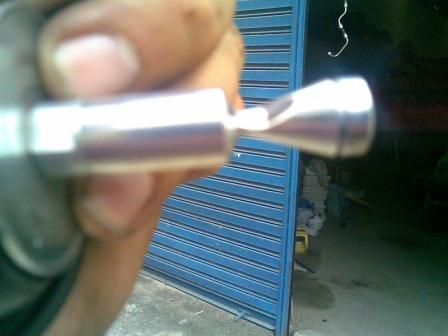

Bianor,
Olha oque eu fiz no eixo da LDA.

A resposta melhorou muito.

Uai sô que tampinha mágica quero uma tambem !
Sera que só a tampinha melhora algo no desempenho e o barulho ?
Sds

Pois é,
O ponto da bomba fica adiantado só que o barulho fica quase original. E se vc colocar o relogio comparador vai marcar que esta no ponto, so pq a tampinha foi trocada.

Prezado estou para fazer manutenção na bomba injetora, na Dragão Diesel em Cmapos - RJ. Voçe adiantou o ponto de injeção como o Mauricio sugeriu e a tampinha serve para isso ? No caso da susinagem do eixo da LDA acha que valeu a pena ?

Isso Bianor,
Com o ponto da bomba em 1,80 , vc coloca a tampinha e mede o ponto , aparece no relogio 1,65 como se a bomba nao estivesse adiantada entendeu.
Quanto ao eixo da LDA, ela da uma estilingada gostosa.
Valeu a pena.

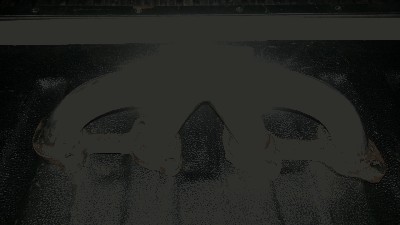

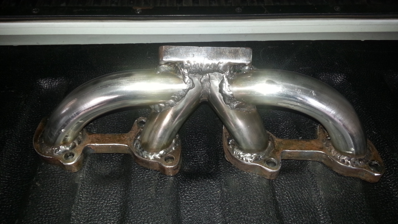

Mauricio, montei uns bicos injetores preparados por voces e um coletor dimensionado de inox que comprei do Leandro da Lider Diesel aqui de Campo.Grande, gostei muito do resultado, ainda nao montei o coletor de inox (por falta de tempo)...
Somente com os bicos jah senti.uma.diferenca muito grande na S10...
E na questao de quebra? Fica muito facil a quebra?
