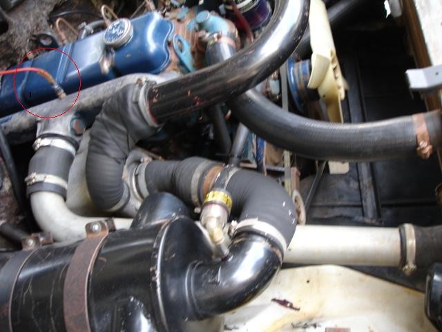

MensagemEnviada: Ter Set 25, 2007 7:15 pm    Assunto: Conexão Responder com Citação
Olá.
Segue abaixo uma foto com a conexão do manômetro do turbo feita no coletor de admissão, do Perkins Q20B (4236).
Foto estava aqui no fórum.
Veja o detalhe da conexão destacado através do círculo vermelho.

MensagemEnviada: Ter Set 25, 2007 7:16 pm    Assunto: Responder com Citação
Bem Franklin, então seu Q20B possui respiro direto, ou seja, não possui furo no coletor de admissão. Teria que adaptar um furo no lugar que achar mais prático (do coletor), como o da foto acima postada pelo Rodrigo, eu aconselho fazer no bocal do coletor (onde é presa a mangueira).
MensagemEnviada: Ter Set 25, 2007 9:50 pm    Assunto: Responder com Citação
Se fosse eu, neste modelo de coletor com bujão no lugar do cospe fogo, retiraria este bujão, faria furo e rosca nela para conectar mangueita para manometro.
Sem risco de cair cavaco dentro do coletor.
MensagemEnviada: Qua Set 26, 2007 4:01 am    Assunto: Responder com Citação
Olá a todos,
É mais simples, do meu modo de ver, colocar direto uma conexão com redutor para a mangueira do manômetro. Até eu já fiz isso, para ver se havia algum vácuo mensurável no coletor.
