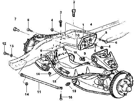

MensagemEnviada: Dom Abr 24, 2005 3:22 pm    Assunto: Suspensão que cai Responder com Citação
Olá Fabyano
Essa estoria de suspensão que cai, ainda não está claro, parece que cada um está imaginando uma peça diferente.
Gostaria que indicasse no desenho abaixo, o que é realmente "balança da suspensão" e o local que quebra que faz o mesmo despencar.
