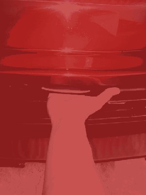

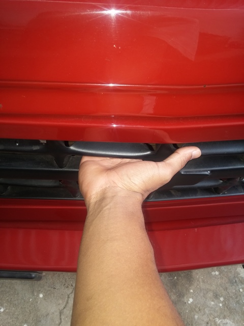

A D20 aqui não tem cabo de aço ligado a uma alavanca dentro do carro para abrir o capô. Para abri-lo, basta enfiar na mão entre os furos da grade e puxar uma alavanca. (Como na foto)
Isso é assim mesmo? (Certamente não). O que fazer ou como fazer para colocar uma alavanca de abertura do capô dentro do carro como é na maioria dos carros? (Inclusive nas D20 que já vi?)

A minha é 89, e abre com cabo, só que eu acho que devm ter colocado a fechadura das 85, que abriam por fora igual a D-10.
Com relação as datas que começaram a sair com abertura do capu por cabo, o Salles deve ter um conhecimento melhor, sobre isso.
Na prática, acredito que da para colocar a fechadura com cabo e coloca o cabo dentro da cabine acho que não deve ter muito mistério.

em 91 saiu a primeira com abertura a cabo, o que vamos ser sinceros é uma baba de abrir pela frente, quem conhece enfia a mão e abre com mais facilidade que as com o puxador, ja vi eletrica, as brasinca eram essa pode dificultar,mais acredito que nenhuma de conta, ah pra colocar o com cabo o painel frental é diferente, então só refurando, eu não faria....

Salles a minha ex Brasinca tinha abertura por cabo, era uma fechadura meio Frankisten, era misturada.
A minha é 89 , e tem o sistema de cabo.
Agora Salles, na próxima vez que estiver com você, quero que me ensine a abrir o capo, pois quando o cabo arrebentou, eu me F....., para abrir o capo sem quebrara nada, foi tão traumático que fiz um sistema paralelo de abertura.

a sua ja ta com farol gato ne Cesar, ai tem de quebrar a grade, coisa que não conta pra ninguem, mais fiz de monte nos leilões, pois quem via cedinho desencaixava o cabo e batia o capo pro proximo não ver o motor, lembrando não conta pra ninguem Viu...
então ladrão tambem não ta ligando em dar uma quebradinha na grade, agora as com farol quadrado não quebra nada, é mole demais!!!

... A D20 aqui não tem cabo de aço ligado a uma alavanca dentro do carro para abrir o capô. Para abri-lo, basta enfiar na mão entre os furos da grade e puxar uma alavanca. (Como na foto)
Caro IRAM
Quanto ao modelo dessa Fechadura do Capô, já foi muito bem informado pelo Amigo Carlos. Essa Fechadura é mais especificamente utilizada na Série 10.
É possível instalar uma com abertura por dentro da Cabine, tal qual como instalei na minha Veraneio 1973.
Para não fazer novos furos no painel frontal ou até mesmo adaptações com recortes, você poderá utilizar a estrutura dessa que está instalada no seu veículo, desmontando-a (utilizar apenas a sua estrutura), fixando por baixo dessa a Fechadura completa dessa comandada por cabo do interior da cabine.
Para evitar possível violação (abertura), poderá acrescentar uma proteção com chapa metálica por baixo da fechadura protegendo-a. Não se esqueça de acrescentar um dispositivo de segurança para você utilizar quando de uma possível quebra do cabo.
