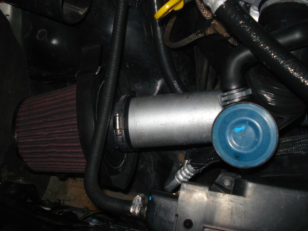

ANTONINI
MensagemEnviada: Sáb Jul 14, 2007 5:33 pm    Assunto: FOTO DO FILTRO INSTALADO NA S10 Responder com Citação
Mensagens: 93
Localização: VITORIA
BIANOR,
DA UMA OLHADINHA E VE SE DA PRA TER NOÇAO DE COMO A MINHA FICOU.

MensagemEnviada: Qua Jul 18, 2007 4:50 pm    Assunto: Responder com Citação
Mensagens: 310
Localização: Macaé - RJ
A despeito da capacidade de filtragem, que foi calculada quando do projeto original, portanto deve ser adequada ao projeto do motor 2.8 MWM. O esportivo tem dois problemas que podemos notar nas fotos.
O primeiro é que pode aspirar ar quente do cofre do motor, o que pode reduzir o volume de oxigenio introduzido no motor.
O segundo é a maior facilidade de aspirar água em caso de alagamento.
Vale lembrar que o cofre do motor da S-10 2.8 é bem protegido (fechado) o que agrava o primeiro problema e minora o segundo.
Sds
ANTONINI
MensagemEnviada: Qua Jul 18, 2007 8:33 pm    Assunto: FILTRO DE AR NA S10 2.8 Responder com Citação
Mensagens: 93
Mas Bianor,
Vou instalar uma turbina com 2,0 bar, o original nao da conta.
Quanto ao problema da agua, eu acho que o esportivo e ate melhor, porque por ele nao ser fechado, sempre tem uma parte livre da agua para entrar oxigenio, e por outro lado o original, se a agua chegar na boca do cilindro do filtro, ai sim puxa agua com força.
abraço
Amassando o tapete!!!

MensagemEnviada: Qui Jul 19, 2007 8:54 pm    Assunto: Responder com Citação
Mensagens: 310
Prezado Antonini o original turbilhona o ar em volta do cilindro, vale para a água tambem, esta sai pelo dreno do cilindro na parte mais baixa deste.
O esportivo aberto parece urubu velho, pega qualquer coisa que tem em volta, incluido água.
