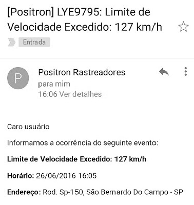

Confirmando a informação do Salles sobre meu diferencial 3.15, vejam o que a tecnologia é capaz de fazer hoje em dia...
Ontém, recebi email com informação acerca da velocidade aferida através do rastreador da Pósitron instalado na Verão.

Toda vez que exceder a velocidade permitida na via vc recebe um email?
Mateus
generallee.com.br
MensagemEnviada: Seg Jun 27, 2016 1:58 pm    Assunto: Responder com Citação
Registrado em: Terça-Feira, 8 de Novembro de 2011
Mensagens: 160
Mateus, através do aplicativo vc pode determinar velocidade máxima e cerca virtual. Isto é bom para quem quer ter controle do uso do veículo quando este é feito por terceiros.

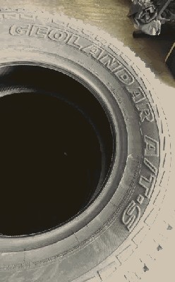

MensagemEnviada: Qua Jun 29, 2016 11:29 am    Assunto: Novos sapatos Responder com Citação
Mensagens: 160

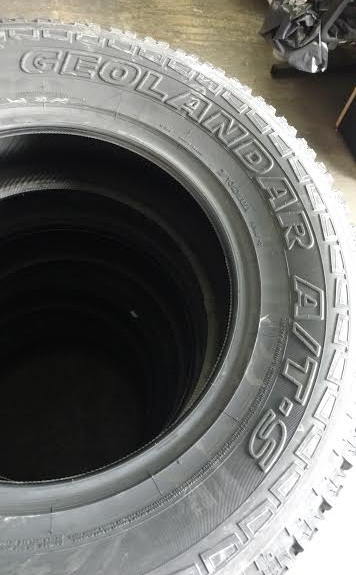

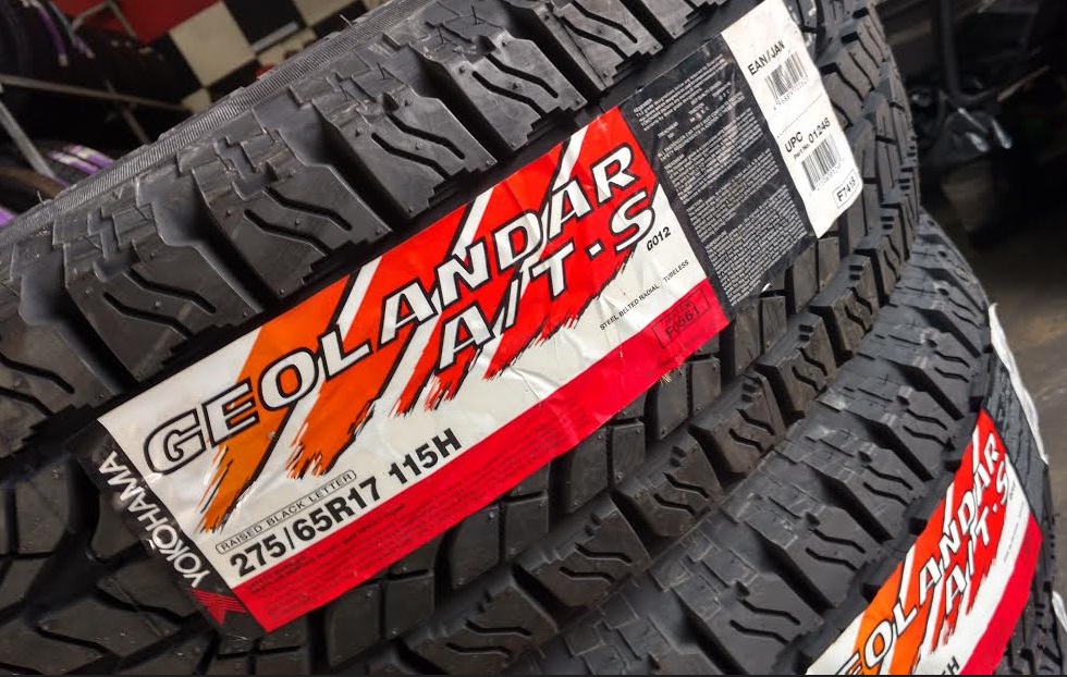

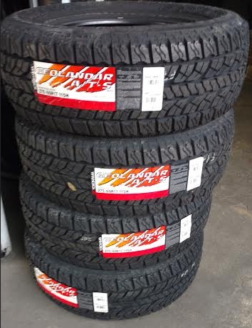

Chegaram os novos sapatinhos da Veraneio...

Gostei dos "sapatos"

Elas merecem ! Obrigado.

MensagemEnviada: Qua Jun 29, 2016 6:46 pm    Assunto: Responder com Citação
Toma cuidado, pois a partir de 129 km/h é suspensão da CNH!!
MensagemEnviada: Qua Jun 29, 2016 7:30 pm    Assunto: Responder com Citação
Mensagens: 5188
Belo sapato, quero por o G51. É o Geolander H/T.

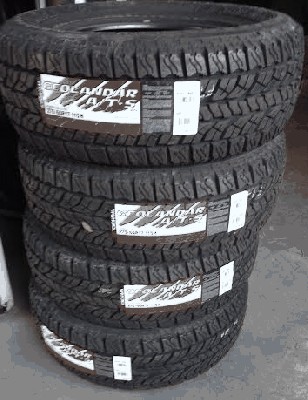

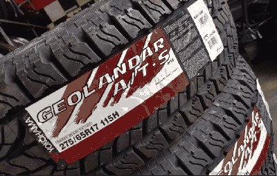

Everton, quando for por os Yokohama me procura, sou revendedor autorizado e vejo o melhor pra vc. Estou com 4 usados em bom estado 265/70R15 e 4 com apenas 1000km HT que estão na minha Veraneio, 245/70R16 marca Achilles que, a Yokohama trás pro Brasil.
Maurício Carvalho (Dojão)
Veraneio 89 / F1000 97 / Sahara 98 (só filé)
"Até aqui nos ajudou o Senhor"
MensagemEnviada: Sáb Jul 02, 2016 8:39 am    Assunto: Responder com Citação
Mensagens: 5188
Blz. Uso rodas 15. Quando for trocar quero por os yoko, bom na chuva e pista seca, silencioso e forte esses pneus. Não quero passar do 235 porque to sem turbo ainda.

Tá jóia, inclusive estou com 2 peças de 235 da Firestone (meia vida top), por R$ 240,00 cada.

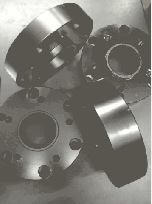

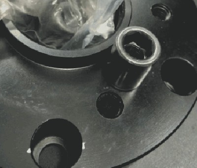

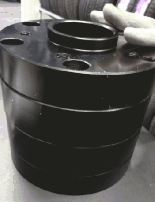

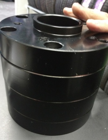

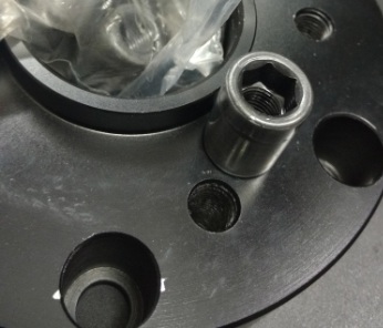

MensagemEnviada: Sex Jul 22, 2016 5:13 pm    Assunto: Flanges Responder com Citação
Mensagens: 160

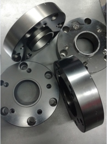

Finalmente as flanges ficaram prontas.
Serão fixadas por porcas que se encaixam milimetricamente na flange prendendo aos prisioneiros, a flange se apoia fielmente ao cubo original e as novas rodas serão fixadas através de parafusos ao invés de prisioneiros.
As dianteiras tem 30mm e as traseiras 40mm.
 Tamanho:  30.87 KB
 Visto:  572
 Tamanho:  46.34 KB
 Visto:  564
 Tamanho:  37.09 KB
 Visto:  567
