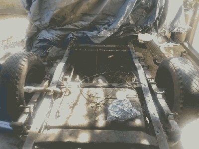

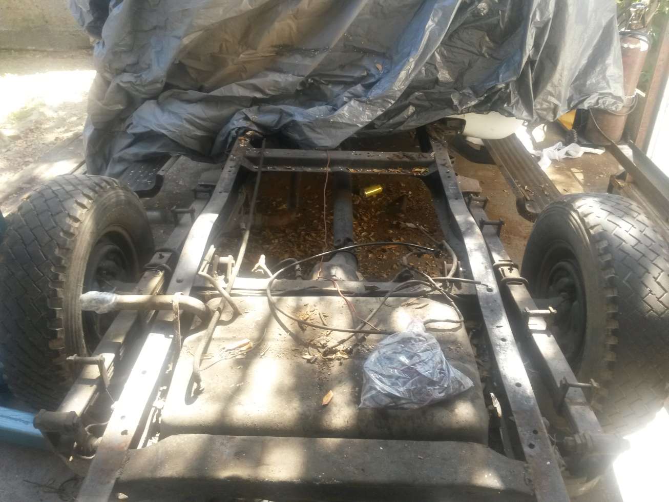

Retirada da caçamba e solda do suporte do freio de mão. Irei lixar o chassi e refazer a pintura. Após isso pensei em tombar a cabine sobre o chassi para fazer a parte de baixo do assoalho, acham arriscado algum dano na estrutura da cabine ao tomba-la?
