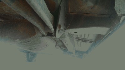

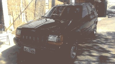

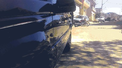

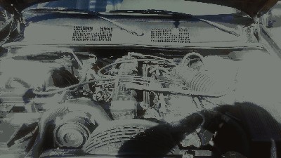

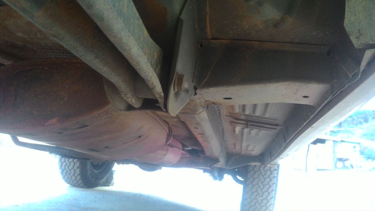

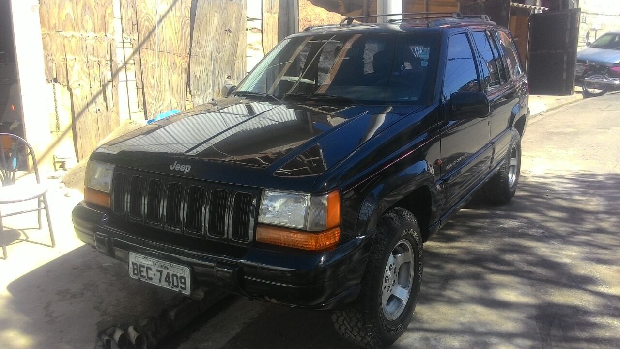

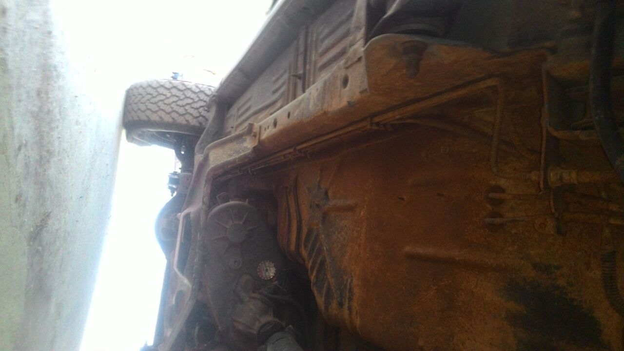

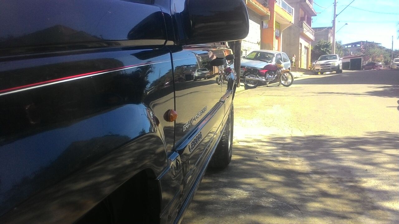

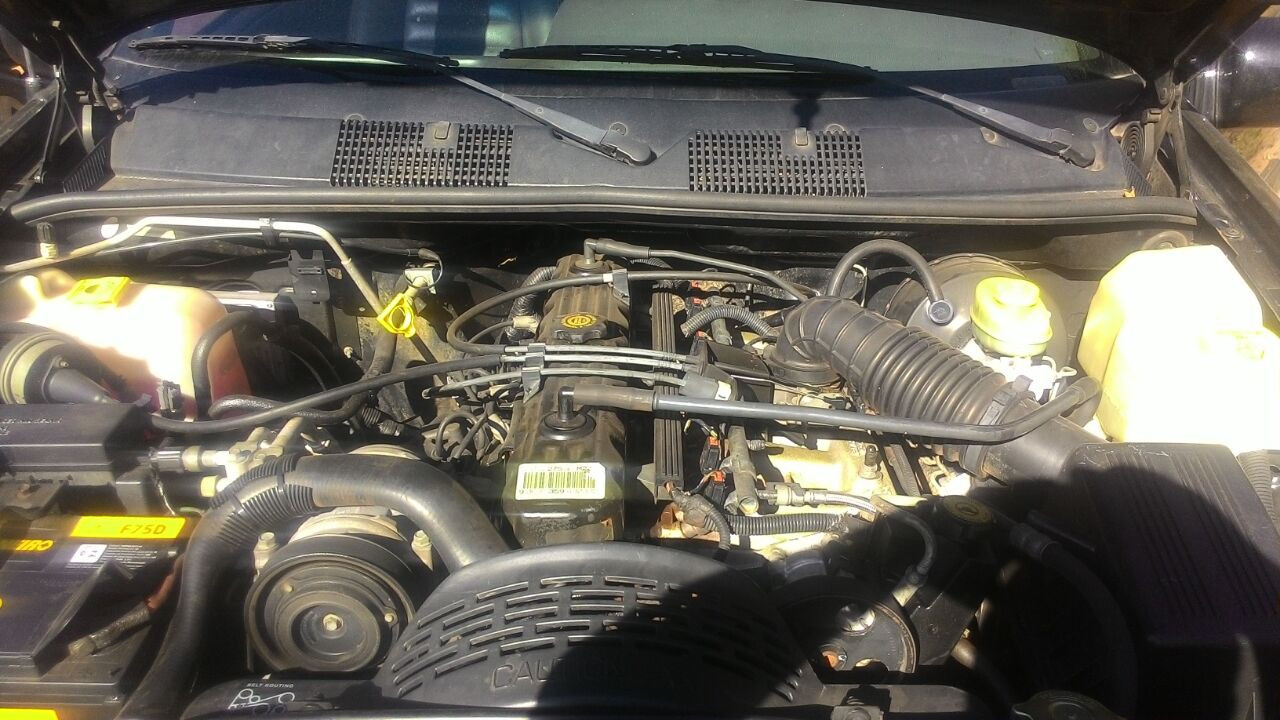

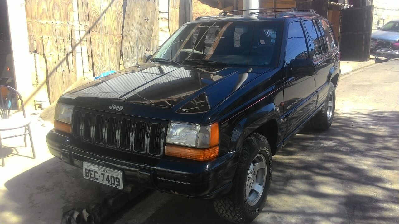

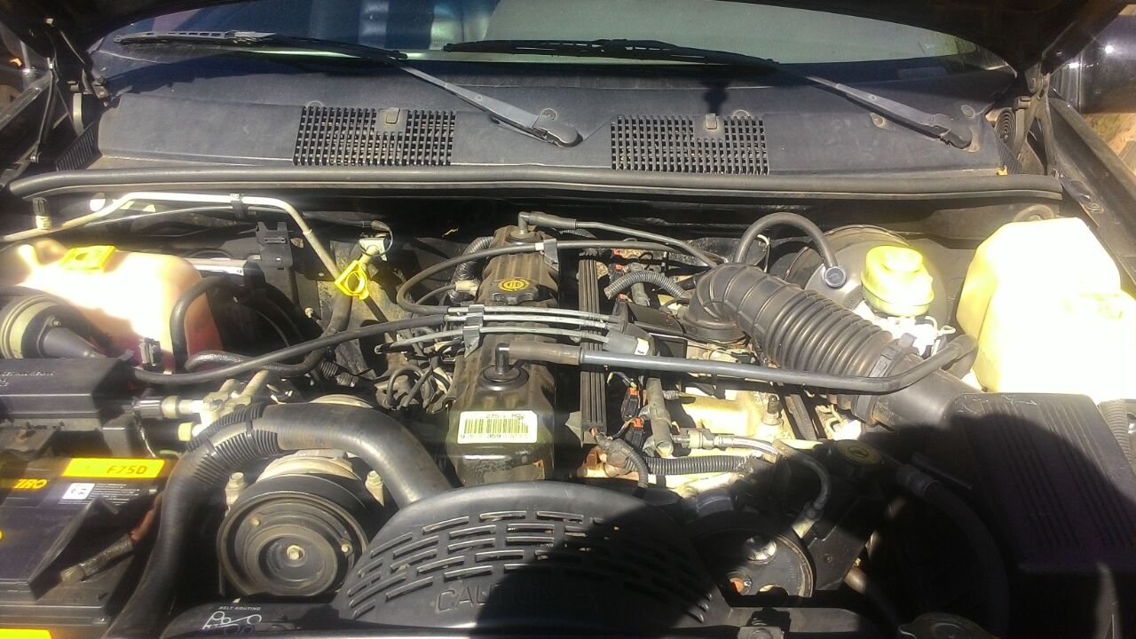

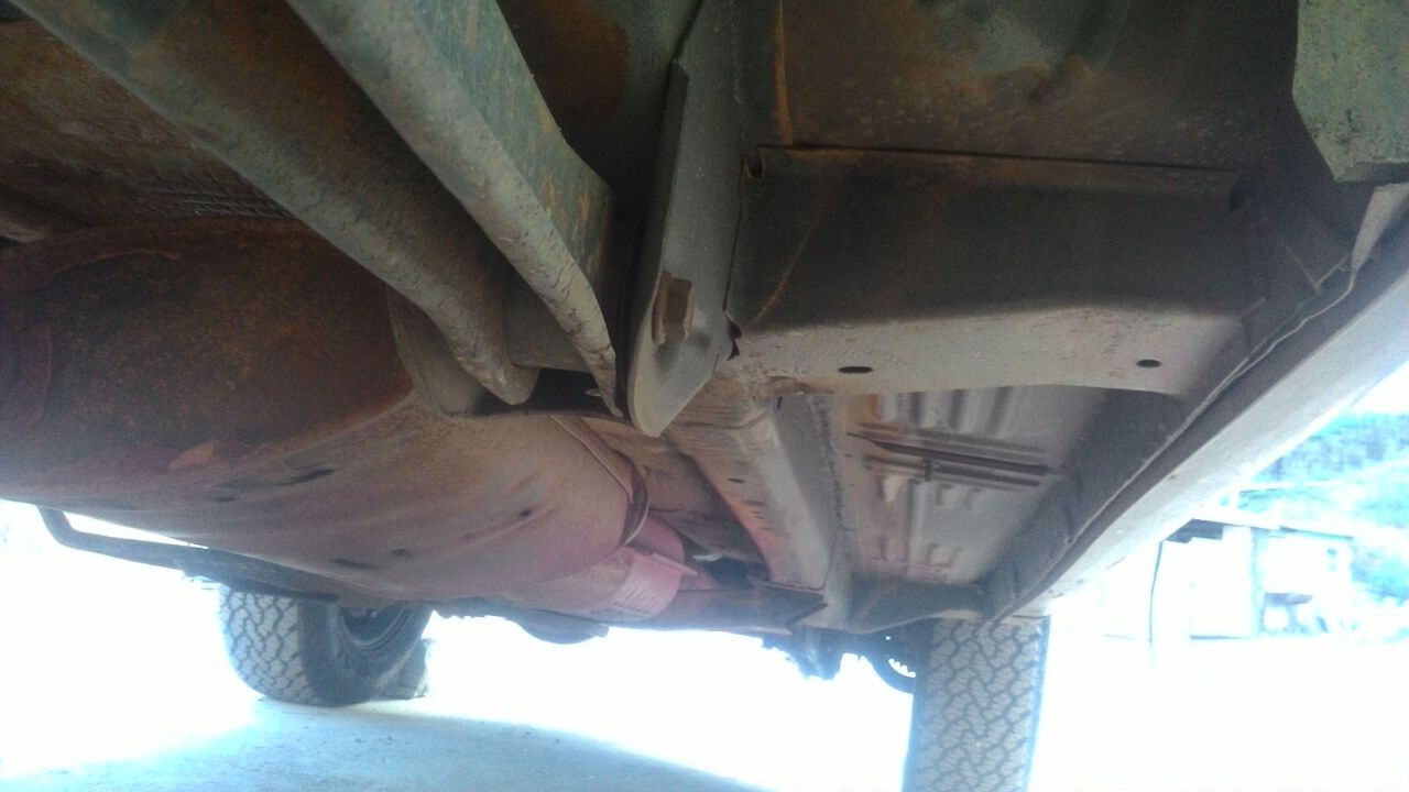

Eu tinha uma vontade de ter uma Grand Cherokee como sabe, está no inicio do tópico, aconteceu que um cidadão me ofereceu uma Grand Cherokee LAREDO 4.0 1998 (a mais simples), e eu voltava um pequeno valor pra ele, fomos ver o carro, tudo funcionando, tudo ok, motor com funcionamento excepcional, cambio só havia um leve tranco na troca da 2a para a 3a, óleo de cambio recém trocado, NÃO patina NADA, para um carro de 224mil km parece estar bom, cofre do motor muito bem organizado, nada de gambiarras, emendas aparente, nada, o chicote parecia que foi feito pra FOTO mesmo, motor com vazamento de óleo leve no retentor do Volante (se nem motor ou cambio der problema vai completando óleo, não tem embreagem pra trocar mesmo. kkkkk), bloco do motor com mancha de barro indicando não ter sido lavado pra venda, enfim, algo bem chamativo.
Interior bem conservado, nada de rasgos nem nos bancos nem nos carpetes, painel, botões, acabamentos sem nenhum quebrado/trincado, enfim, bem integro. Lataria com 3 pequenos amassados de guerra, alguns riscos nada demais, mas uma pintura muito bonita. Os 4 pneus fiquei com os da Blazer no negócio então 4 pneus A/T novos.
Só que nem tudo é flores. kkkkkkkk
Há coisas que nos acompanha pelo resto de nossas vidas, depois de rodar 3 dias com ela a mesma deu um pipoco pelo escapamento e morreu, não ligou mais, está a UMA semana abandonada na frente de casa, normal pra uma Grand Cherokee, vejo direto esses mesmos relatos, semanas, meses até anos paradas. kkkkkkkkkkkkkkkkk
As peças dela tem um preço até legal para um importadinho, só que tem uns defeitos no geral cabulosos que acabam deixando seus donos a pé por um tempo, e não são só os brasileiros, os americanos também sofrem disso pelo que li nos fóruns gringos, mas tudo bem, funcionando é um ótimo carro. kkkkkkkkkkkk
Defeito dela já foi averiguado bastante coisa, eu repassei sensores, algumas partes do chicote mas ela pulsa BICOS mas não pulsa BOBINA, bobina testada e OK, não tem pulso NEGATIVO nos fios da bobina, final de semana terei mais testes. Mas a principio tem cara de ser módulo de injeção, parece ser o calcanhar de Aquiles nesses carros, muita eletrônica embarcada num pau veio de 19 anos de uso, ainda que bem cuidada.

Então César, só terminar de testar o chicote, após isso só sobra o módulo, então até chegar no módulo eu domino, no módulo não pois ele é lacrado, eu até arriscaria mexer, porém este tem uma resina bem grossa que se não tiver cuidado ao retirar ela sai levando junto os componentes da placa.
Mas o defeito se for no módulo é certeza que é o Driver regulador da Bobina, digo isso pois os bicos pulsam, assim como libera a bomba de gasolina, sendo assim o controlador principal do módulo está recebendo e enviando informações para os demais componentes, a cada pulso de 1 bico teoricamente é para se ter 1 pulso da bobina em seguida.
A bobina demanda de muita eletricidade, coisa da qual o controlador principal não demanda disso pois ele trabalha com pequenos pulsos eletrônicos vindo dos sensores como de Rotação, Distribuidor, MAP, e etc, sendo assim ele aciona alguns transistor (que seria quase que como Relês) onde esses retificam o sinal do módulo enviando assim um sinal digamos mais forte para acionar os componentes como Bicos, Motor de Passo da Marcha Lenta e a Bobina.
O Módulo da blazer eu já abri uma vez para fazer uma limpeza de contatos e verificar se havia alguma solda quebrada, que bom estava tudo ok, mas na blazer não tem dificuldade alguma abrir o módulo, já este é fechado a 7 chaves! kkkkkkk
