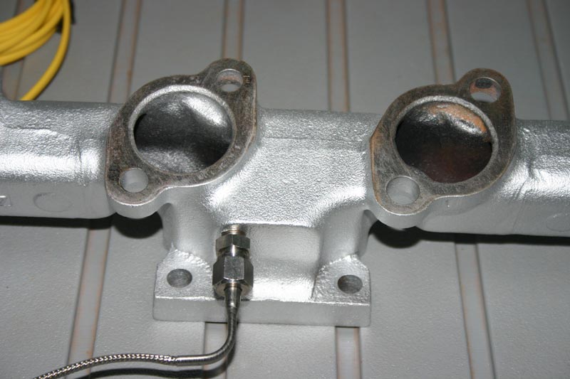

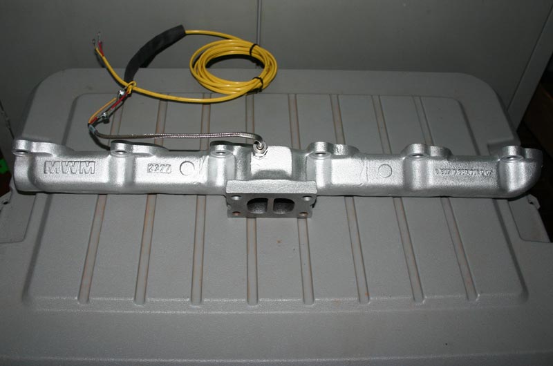

Olá Rodrigo e tudos os amigos de picapesgm, justamente estaba escrebendo isto, uma pequena atualização.
Aqui tamos no meio da colheita agora e ficou pra depois as melhoras da Silverado.
Ela está em Assunção ainda, não tive tempo de ir pra la ainda, mais alguma coisa ja fiz, a instalação do sensor de temperatura do pirómetro.
Retirei o coletor inteiro para não deixar pedaços de ferro depois de fazer a rosca. Tem sites onde dizem que da pra deixar o coletor e furar com motor em marcha, mais não me animei a isso. Fiz o furo em uma ubicação que acho que não impedirá o fluxo dos gases, ta meio numa esquina ahí. Só mede a temperatura media de tres cilindros, mais isso e o que recomendam, fazer a medição onde os gases estão mais quentes. Como o coletor tem uma parede no meio não tem como medir a média dos seis cilindros. Em teoría acho que da pra gastar essa parede mais pelo en cuanto deixo assim.
Sé algum dia instalar um coletor feito a mão acho que vou a medir depois da turbina e compensar um pouco (não deixar que a temperatura eleve demais, já que semp faz mais calor antes da turbo que depois). Outra alternativa sería de fazer um coletor que ja tem espaço para pirómetro.
O coletor foi pintado com tinta de alta temperatura, não tenho certeza se aguenta mais tem que probar... E um aerosol americano que aguenta até os 600 graus Celcius, tomara que aguente um pouco mais tambem.
Tenho essa pintura em preto fusco tambem, só que não quería deixar tudo tão escuro lá. Agora vou fazer uma polida da tampa das válvulas. Sé ficar mais o menos legal vou botar as fotos aqui. Se ficar feio não mostro pra ninguem não!

Charlie, só um porénzinho... essa tinta para alta temperatura, para resistir a alta temperatura, precisa de cura por uma hora a 250º, antes de secar.
A única que vi que não precisava dessa cura, é a da Colorgin, em spray.

Agora pode ser tarde, mais pensei instalar e deixar o motor ligado meia hora, não perço nada probando.
