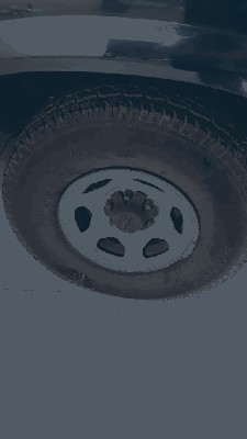

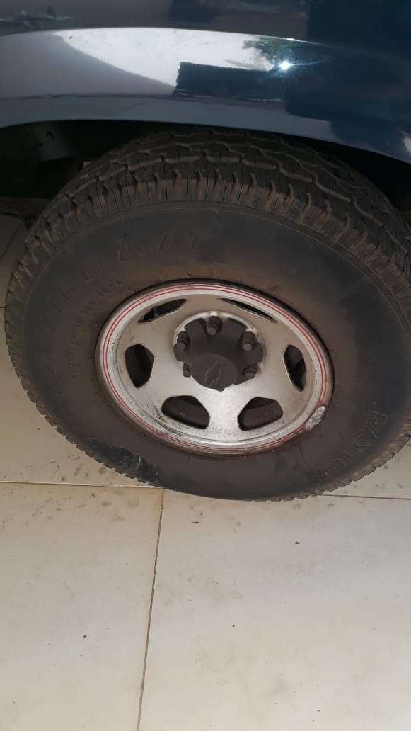

que cor é essa?essas rodas são bonitas;eu nao trocaria por rodas de liga;essa aí é mais resistente e de reparo mais confiavel se amassar!

as rodas de liga tem mais carne,assim os prisioneiros pra roda de ferro ficam curtos pra ela.

Os prisioneiros das rodas de liga são mais reforçados. Tem 12x48 mm contra 10x32 para as rodas de ferro.
Segundo um ex funcionário da gm azul cobalto. Mas eu pensava que o azul das d20 era o azul Munique

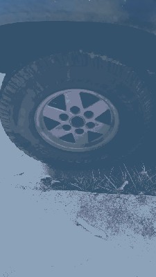

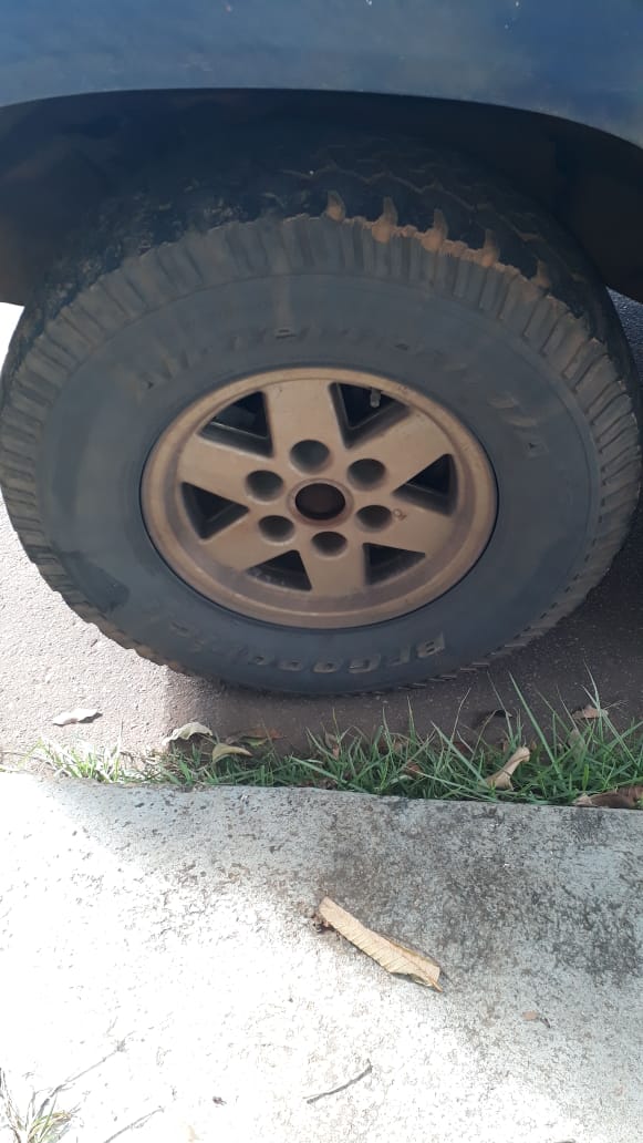

Marcos, a minha é uma D-20 CD, de fábrica, uso o jogo de rodas de liga leve originais, e já tive um jogo de reserva que era igual a o que esta no seu carro, se for o jogo origina, não precisa trocar prisioneiros, agora se for roda de liga leve diferente da original ai eu não falo nada, mas do contrário, original por original, não precisa trocar prisioneiros.
MensagemEnviada: Sáb Mai 18, 2019 9:02 pm    Assunto: Responder com Citação
Everton, se não me engano tem duas medidas de prisioneiros, para a venda uns são mais curtos que outros, tipo, as rodas da frente usam os mais curtos, mas de qualquer forma, mesmo os mais curtos, pegam bemas rodas originais..
O que acontece é que dependendo do comprimento do prisioneiro, a porca fechada, se for de corpo curto não alcança para dar aperto, ai ou usa porca fechada de corpo longo ou porca aberta.

Ei-las

Ei-las

A de liga eu tenho as calotinhas centrais, tirei pra fazerem balanceamento mas tá guardada.

Velho,com certeza as rodas de liga são mais bonitas.se tiver de escolher escolha pelos pneus mais baratos o tamanho do aro.eu gostaria de ter um jogo aro 20 mas o preço dos pneus é abusivo.quem sabe no futuro compre um jogo e use só pra ir a eventos ou dar um rolezinho domingo.
Ambas são Aro 15.
