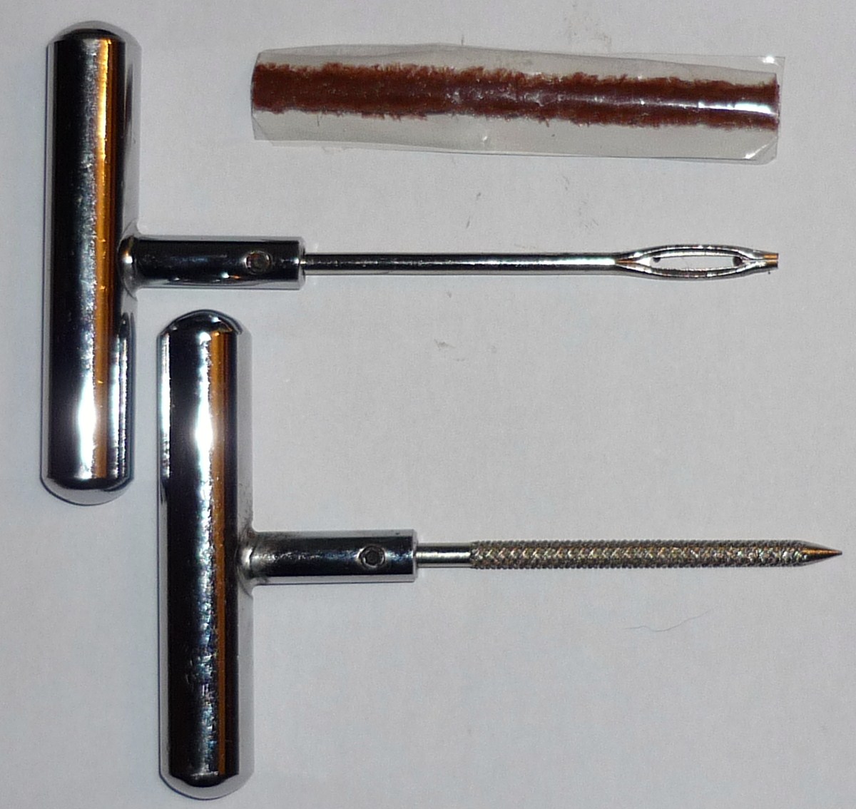

Não aconselho comprar o produto por correspondência sem uma recomendação da marca. Não sei o do Machado, mas o meu eu não sei a marca. Isto pque. a agulha que introduz o macarrão entra fazendo certa força contra o pneu e, se não for de qualidade, vai te deixar na mão. Por isso, compre a ferramenta depois de conhece-la pessoalmente, ou tente obter uma boa referência quanto a marca.
Outro cuidado que se deve ter é quanto ao modelo. Existia (não sei se ainda existe), um modelo que injetava um plug de borracha no furo. Eu não aconselho este tipo de reparo, pois além de mais difícil se fazer o conserto, o remendo dá problemas no futuro não muito distante.
Já o que o Machado lhe indicou é excelente. Ele injeta um macarrão (uma minhoca de borracha pegajosa de uns 10 cm + ou -), e não dá problemas. Tenho os dois remendos, e vou postar as fotos de ambos para que vc. não compre gato por lebre.

Seguem, abaixo, as fotos que vc. pediu. Para ter uma idéia de tamanho, as ferramentas em formato de "T", nas fotos tem 13 cm. de comprimento.
Fernando
Este kit, mais moderno, injeta no furo o espaghetti, que se constitui numa meleca de borracha pegajosa de ums 10cm + ou -. Este kit eu recomendo.

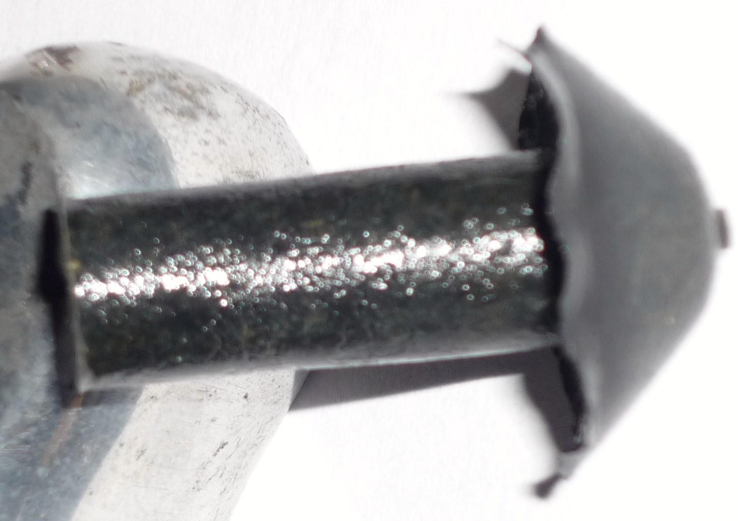

O plug de borracha que se constitui no remendo do kit abaixo, que não recomendo.
 Tamanho:  197.56 KB
 Tamanho:  197.56 KB

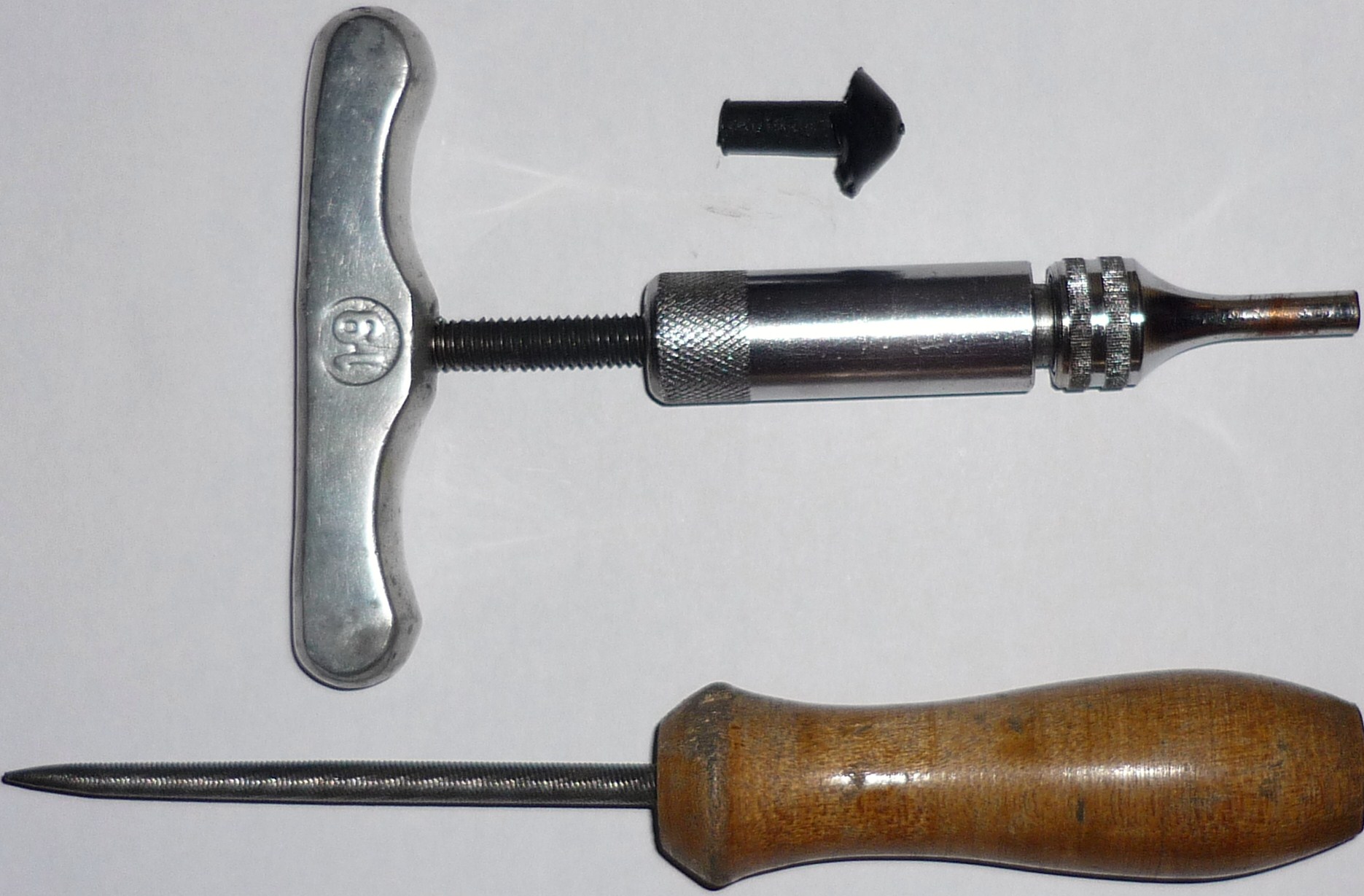

Este kit, mais antigo, injeta um plug (a peça preta); de borracha. Este kit eu não recomendo.
 Tamanho:  353.86 KB
 Tamanho:  353.86 KB

Olá Fernando, mais uma vez obrigado pela dica. Agora, que coleção de kit de reparos heim! O meu kit de reparo por macarrão parece com o seu primeiro, exceto que tem um anel para evitar que a agulha entre demais no pneu.
