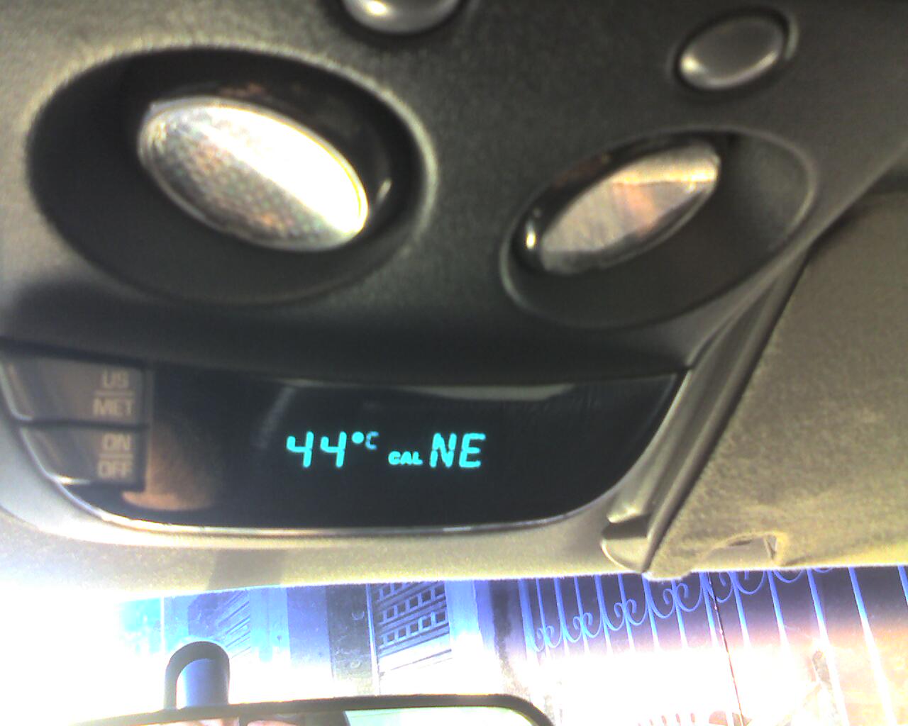

Hehehe,
Hoje, um belo dia para deixar o carro no sol em Manaus... Ambiente agradável....

MensagemEnviada: Seg Nov 26, 2007 7:42 pm    Assunto: Responder com Citação
Caramba Igor!
Com este calro todo eu já estava todo derretido e mandando tudo para aquele lugar, IxiMaria, eu já chio quando está a 37 aqui no tiro de Janeiro.

Sérgio,
Hehehe. Na sombra tava 39ºC!
Entendeu meu interesse em um pouco mais de resfriamento?
Aí no Rio ainda venta, aqui tá esse calorão e as folhas das árvores ficam paradas.
