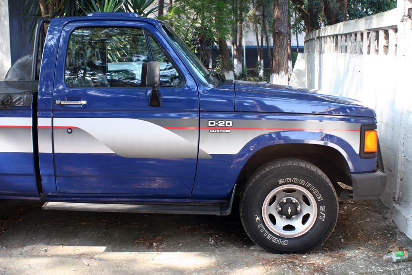

Vejam a seguir uma foto do Trovão Azul...
 Tamanho:  141.5 KB
 Visto:  58476
 Tamanho:  141.5 KB
 Visto:  58476
 Tamanho:  141.5 KB
 Visto:  58476

Bom nome... Bom carro...
