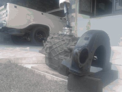

vai não!meu diferencial original é 3,15;agora to usando o da s10 2014 automatica que tem relação 3,41.

na verdade,terei a primeira (5,08)mais ou menos igual a original devido ao diferencial (3,4)mais curto,da segunda até a quarta,um pouco mais reduzida que a original e a quinta louca,liberando o motor.do jeito que está já está muito bom,pois tenho força em todas as marcha e subo quase tudo de quarta,mas nas retas falta a quinta over!que agora vai ter,pra liberar o motor.

finalizado;a relação ficou um pouco mais longa que a original,coisa de uns 5 por cento,depois confirmo;muito boa de andar;depois de amanha vou pegar estrada com ela uns 250km.

[quote="delegado"]finalizado;a relação ficou um pouco mais longa que a original,coisa de uns 5 por cento,depois confirmo;muito boa de andar;depois de amanha vou pegar estrada com ela uns 250km.[/quote]
Aí delegado, mandei mp p vc mas vi agora q sua relação do diferencial é 12x41
Na teoria sua D10 está com a relação 20% mais longa que uma original. Sua D10 tem a relação final bem semelhante com a do Salles, se o motor empurrar o Salles sabe qual a velocidade atingida
