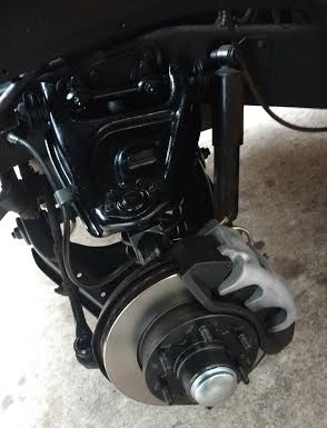

MensagemEnviada: Qua Jun 22, 2016 5:49 pm    Assunto: Atualizando... Responder com Citação
Registrado em: Terça-Feira, 8 de Novembro de 2011
Mensagens: 160
Como é bom ver esta imagem.
Tudo renovadinho, pivos, buchas, flexiveis, discos, pastilhas, retifica das pinças...

pedrao520
MensagemEnviada: Qua Jun 22, 2016 10:31 pm    Assunto: Responder com Citação
Mensagens: 465
ta bonito mesmo... melhor só rodando agora
