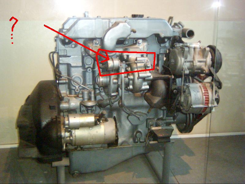

Prezados, na foto anexa, o que é o componente em destaque?
na recente montagem do S4T plus não me recordo de tê-lo visto.
será que o meca esqueceu???????

Ola Linx,
Esta é a válvula (Waste Gate) da turbina.
MensagemEnviada: Dom Jun 01, 2008 8:53 am    Assunto: Responder com Citação
É o Waste Gate, valvula q limita a pressão da turbina, se não tem, o motor teve o turbo substituido, pois é original da S4T Plus.
Turbina com este dispositivo permite turbo entrar mais cedo (em rotações mais baixas) e nas altas rotações limita a pressão desviando parte do gas de escape direto para escape sem passar pela turbina.
Interessante...pois a bomba injetora do meu tem LDA, diferentemente do S4T, correto?
será que esta válvula de alívio saiu no Maxion Euro, caso do motor da foto?
abs
Josiel
MensagemEnviada: Dom Jun 01, 2008 9:44 pm    Assunto: Responder com Citação
O diferencial é justamente a turbina com waste Gate e filtro de Diesel.
MensagemEnviada: Seg Jun 02, 2008 1:57 am    Assunto: Responder com Citação
Linx,
Detalhes do seu motor, como a cor, númeração, ano do seu veículo, código da bomba injetora, tipo de bicos, etc, podem tirar essa dúvida. Há várias diferenças. LDA pode ser colocada em qualquer bomba. O mais provável é que tenham trocado a turbina.
MensagemEnviada: Seg Jun 02, 2008 3:58 pm    Assunto: Mensagem editada. Responder com Citação

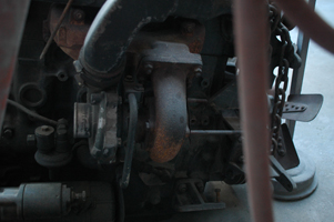

MensagemEnviada: Seg Jun 02, 2008 5:41 pm    Assunto: s4t Plus Responder com Citação
Mensagens: 494
vejam as fotos a seguir, são da época da reforma...
Vi numa autorizada Bosch que a numeração da bomba é de s4T plus... vou ver a numeração do motor... qual é a sequência, ou letra, na numeração do motor, que o caracteriza como S4t ou s4t plus?
a troco de quê se troca um turboalimentador com vávula de alívio
(moderno) por outro sem vávula (ultrapassado)... preço?
e no caso do s4t, a válvula não se justifica?

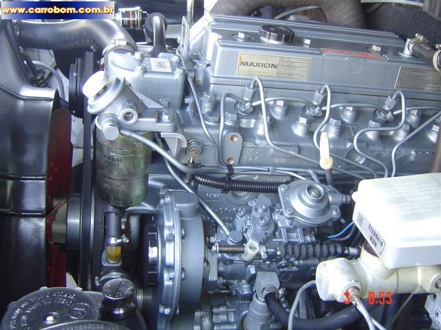

MensagemEnviada: Seg Jun 02, 2008 9:51 pm    Assunto: s4t ou s4t plus?? Responder com Citação
A saída do respiro na tampa de valvulas do motor do Linx é do S4T, pois no S4T Plus a saída do respiro é em cima da tampa e não na lateral.
Observe a saída do respiro no motor S4TPlus.
