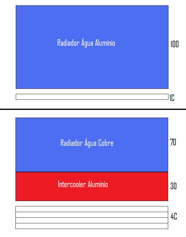

MensagemEnviada: Qua Dez 05, 2007 8:47 pm    Assunto: Responder com Citação
Olá gente,
Estou pensando em alterar o radiador de água e 'embutir' um intercooler no conjunto da peça.
O radiador de água original ocupa hoje 100% do espaço frontal e possui apenas 1C (1 colméia como eles dizem). A idéia é reduzir o tamanho desse radiador em 30% na parte inferior, alargá-lo para 4C, fazê-lo de cobre para aumentar a eficiencia e inserir o Intercooler de Alumínio (pra aguentar a pressão) na parte de baixo. (rascunho abaixo)
Tudo isso ocupando o mesmo espaço e os suportes do radiador original. Porém alterando o mínimo possível e permitindo que o IC tenha ar 'na cara' direto.
Pedi orçamento pra uma empresa especializada em radiadores aqui em SJC, eles estão cotando.
O que vocês acham da idéia maluca?
Alguém quer ser a cobaia ? Very HappyVery HappyVery HappyVery HappyVery HappyVery HappyVery HappyVery Happy

MensagemEnviada: Qua Dez 05, 2007 9:07 pm    Assunto: Responder com Citação
Estude o sistema da F-250/350/4000, q usa radiador de água na vertical e intercooler na horizontal.
MensagemEnviada: Qua Dez 05, 2007 9:10 pm    Assunto: Responder com Citação
Olá.
Esse intercooler de "cara pro vento" vai ter uma boa eficiência? Pergunto isso, por possuir dimensões parecidas com o intercooler da S-10.
MensagemEnviada: Qua Dez 05, 2007 9:38 pm    Assunto: Responder com Citação
Mau escreveu:
Olá gente,
Estou pensando em alterar o radiador de água e 'embutir' um intercooler no conjunto da peça...
Bela ideia, dou meus parabens por isso poias a sacada foi ótima !!!
Agora a pergunta que não quer calar: Quanto custa um sistema desses ???
MensagemEnviada: Qua Dez 05, 2007 11:16 pm    Assunto: Responder com Citação
Olá.
Olhando as fotos acima, penso que se afastar bem o radiador em direção a hélice, deixando sem a coifa, acho que cabe um bom intercooler no epaço restante.
MensagemEnviada: Qui Dez 06, 2007 5:34 am    Assunto: Responder com Citação
Vcs não podem esquecer do efeito da coifa, pelo tipo de radiador da Silverado, o vento tem q passar por td radiador, para ter o resfriamento ideal.
