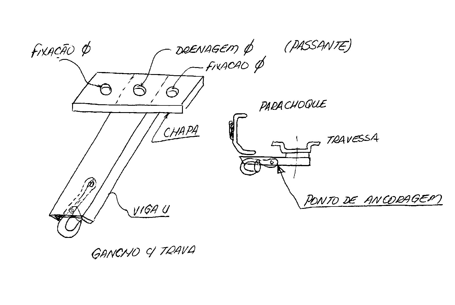

MensagemEnviada: Qua Jun 01, 2005 5:40 am    Assunto: Croqui Responder com Citação
Olá Rodrigo
Eu fiz um croqui dos possíveis pontos a ser adaptados, eu post em breve.

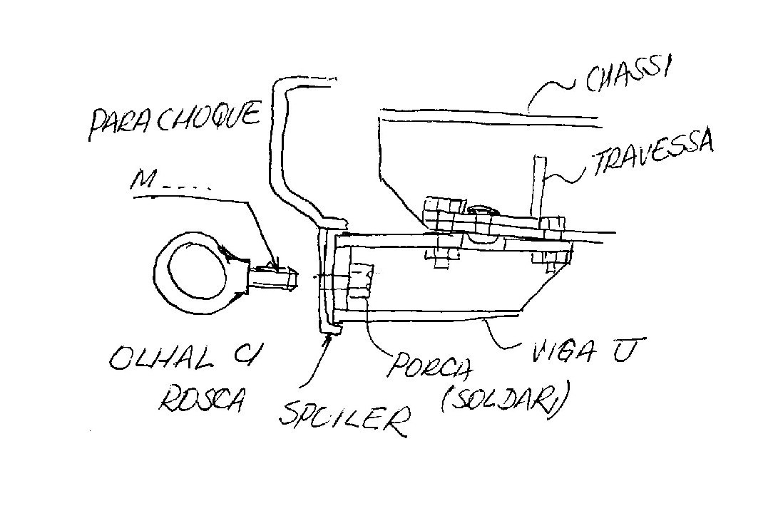

Eis a ideia.
Para Silverado tem a possibilidade de pegar o mesma peça usada na traseira para colocar na dianteira, estou pensando em tocar esta opção.
