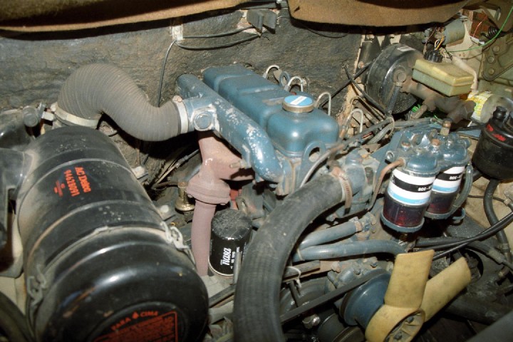

Olá Cesar,
As mangueiras que você vê, são as de água, do arrefecedor de óleo. Não há, portanto, tal radiador.
O espaço para a turbina é justo. Para ter certeza, terei de retirar o filtro de ar, o coletor de escape original e a surdina, mas já fiz algumas mediçoes que indicam que dará, mesmo que apertado. O kit é o básico do Q20B, com coletor para baixo. Algumas peças não servirão, como o retôrno do óleo, então usarei o do S4. Aqui vai uma foto, para você ter uma idéia.
Obrigado pelo interesse,
