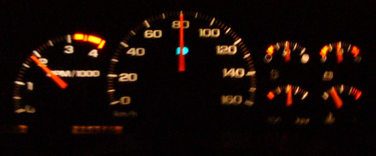

Olá, estou atento às discussões deste forum e me socorri dos dados apresentados pelos caros colegas para efetuar algumas alterações que ainda estão em curso em minha Silverado.
Tenho uma Silverado 98 c/ ST e caixa EATON M55 e diferencial Dana 46 12x47 (3,90:1). À 2 anos turbinei ela com uma APL240 e o motor ficou "soprando" por causa de o antigo dono rodar em estradas com a válvula termostática quebrada mas mesmo assim ficou um "canhão" só que era muito curta na 5ª marcha eu rodava direto a 3.200 rpm a 135 km/h (-Era muito giro.).
Como meu diferencial "abriu o bico" (começou a vazar nas pontas e já estava com o engrenamento comprometido meu mecânico substituiu o Dana por um Rockwel / Braseixos com relação 13x41 (3,15:1), realizei uma viagem de aproximadamente 800 km e o hodometro marcou 715 km e, "pasmem", notei uma significativa economia de combustivel, algo entre 1/8 de tanque de 120 l se comparado ao mesmo trajeto com o diferencial antigo.
Mesmo assim ainda sinto falta do "tratorzão" das primeiras marchas do diferencial antigo (agora todo o conjunto ficou muito longo) creio que após efetuar os reparos no meu motor "soprador" irei atrás de uma caixa ZF igual a que tive em minha D-20 /94 pois as 3 primeiras marchas são mais curtas que as da EATON e acho que daí estarei com um conjunto ideal para enfrentar as estradas por aí. (Melhor só se tivesse um S4T-Plus com Intercooler, dai não ia sobrar nada para os MWM 6,07TCA "sem torque"!)
Um grande abraço a todos![/b]
Ficou "bem" longa e com velocimetro errado em 12% (real) e 20% do que era antes.

David, o seu conjuno me parece adequado. Colocando um ZF não iria mudar muita coisa, pois a primeira marcha é super curta e sair de segunda já iria ficar fraca. Mas se for por um ZF instala um intercooler que aí a coisa vai melhorar mesmo.
