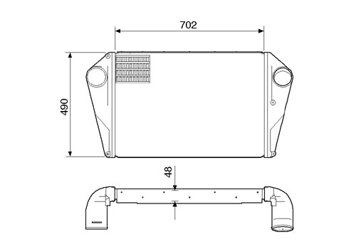

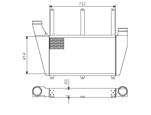

Consegui um croqui dos intercoolers da F250 e da MB1622, a meu ver o grande X dessa questão é o espaço adicional dos tubos de entrada e saída do ar.
Olhe abaixo:
Abraço,
MB1622
 Tamanho:  13.51 KB
 Visto:  48337
MB1622
 Tamanho:  13.51 KB
 Visto:  48337
MB1622
 Tamanho:  13.51 KB
 Visto:  48337
F250
 Tamanho:  52.5 KB
 Visto:  48338
F250
 Tamanho:  52.5 KB
 Visto:  48338
F250
 Tamanho:  52.5 KB
 Visto:  48338

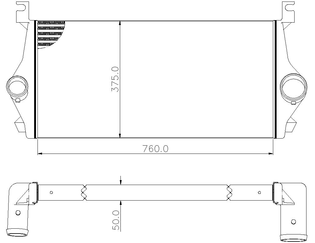

Outro modelo Kiko,
O mais interessante que encontrei até agora, é o intercooler da MB0370.
Ele é um pouco maior, possui as tubulações para cima e tem 3 cintas de fixação superiores...
Será que, com muita sorte, poderíamos fixar essas cintas nos parafusos já existentes do canalisador de ar do ventilador? Ainda, se isso desse certo, poderíamos bolar uns coxins na parte inferior e fixar o sistema justinho entre o condensador e o radiador de água....
Enfim, croqui abaixo...
Outro abraço e agora sim - Boa noite!!!
 Tamanho:  24.92 KB
 Visto:  48335
 Tamanho:  24.92 KB
 Visto:  48335
 Tamanho:  24.92 KB
 Visto:  48335
