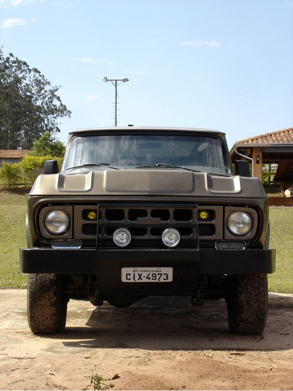

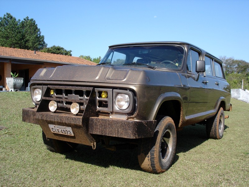

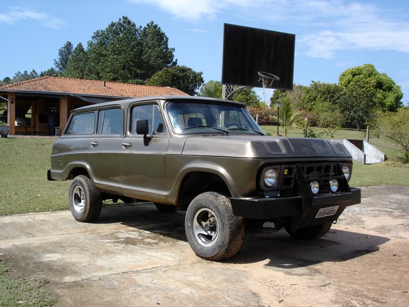

Sexta-feira a Vera deu sua primeira voltinha!! Fomos para São Pedro testar ela!
Ainda não está 100%, falta muito detalhe, mas já esta emplacada e rodando!
Infelizmente a tração ainda está sem os comandos... isso significa que pra ligar o 4x4 preciso deitar no chão e engatar em baixo da camionete.
O interior também não está 100% falta muito detalhe, mas em questão de conforto, era o que queriamos!
Ficaram 4 bancos individuais, 2 a frente e dois a tras. Mais a diante iremos instalar uma terceira fila.
Abaixo vou mandar umas fotos.
Abração a todos!!!
PS: Quem for organizar o próximo encontro por favor coloque barro no caminho!

Mas Garmin, pintou uma duvida:
A dianteira nao ficou muito levantada nao? Nao esta influenciando na establidade demais??

Opa...
Como eu disse...foi só um test-drive! Tem muita coisa pra melhorar ainda! Principalmente os vazamentos! hehehe
Realmente a dianteira parece mais alta que a traseira, porem se vc pegar um nivelador de pedreiro (sei lá como se chama aquele negócio!) e colocar na janela, vai apontar estar retinha...
Nós vamos rodar com ela até o PR esse feriadão, assim que voltarmos vamos decidir as modificações a fazer. Provavelmente vamos levantar um pouco a traseira.
Abraços!

Garmim, a grade ficou na cor do carro ou é um tom de cinza chumbo???
Ficou muito boa! Melhor que prata!
Pela foto me parece que o velocímetro está funcionando. Como foi feita a ligação?
Garmin
MensagemEnviada: Ter Set 05, 2006 3:40 pm    Assunto: Responder com Citação
Mensagens: 206
Localização: Piracicaba SP
Sekiya,
A grade foi pintada num chumbo escuro, realmente parecido com a cor da camionete.
O velocimetro teve que trocar! Foi instalado um eletrônico no lugar. Não me lembro no momento de que veiculo se trata... só sei que foi o olho da cara!
