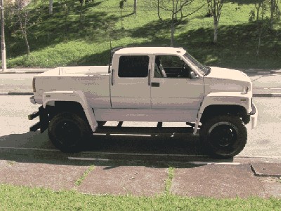

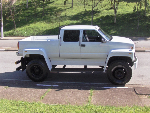

MensagemEnviada: Sáb Jul 17, 2010 1:33 pm    Assunto: CAMINHONETE GIGANTE - GMC 12.170 Responder com Citação
Registrado em: Sábado, 17 de Julho de 2010
Mensagens: 2
Marcus escreveu:
Olha, eu vi um kra q fez de GMC uma picape gigante.... ficou muito animal..... ehehheheeh.... pena eu naum me lembrar onde que eu vi isso.... =/ Mas com certeza se eu ganhar na Mega Sena agora eu faço isso.... ehehehehhehe
Abraços e boa sorte,
Boa Tarde a todos
Ja viu uma dessas? www.midia4rodas.com.br
