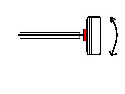

O do centro de gravidade é contornável com espaçadores... citando o exemplo do eixo do Marruá, seriam 3,5cm em cada lado. Agora, o espaçador acelera o desgaste do semi-eixo, pois funciona como uma alavanca, na ponta:

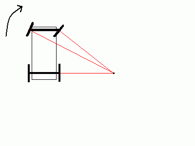

Agora, a questão da geometria de direção não depende somente da bitola, mas também da distância entre os eixos dianteiros e traseiros.
É o que chamamos de "Condição de Ackerman": ao esterçar o volante, a roda que está no lado de dentro da curva deve ficar mais fechada, pois o raio de sua trajetória é menor. Note que o raio da curva sempre está na mesma linha do eixo traseiro:

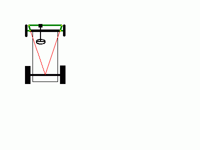

Para que as rodas estercem corretamente, os eixos verticais de rotação da roda (eixo de pivotamento) e os pontos de apoio dos braços de direção devem traçar uma linha imaginária até o centro do eixo traseiro, como na figura:
Assim, como vcs podem ver, se vc pega um eixo para um veiculo X, mesmo com a bitola correta, e adapta no veÃculo Y, sendo a distância entre-eixos discrepantes, as rodas não estarão apontando corretamente para o centro da curva.
Na prática, o que se nota é um comportamento temperamental do veÃculo em curva, alternando tendências sobre-esterçantes e sub-esterçantes conforme a condição de aderência de cada uma das rodas dianteiras.
