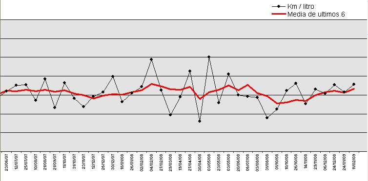

MensagemEnviada: Dom Fev 15, 2009 8:02 am    Assunto: Consumo Responder com Citação
Aqui tem grafico de consumo
O Ajuste da Bomba foi feito em 12/2007
Podemos observar q houve uma grande oscilação de consumo, alguns picos são de viagens longas cerca de 500 ~ 800 km, mas não sei se é so isso ou automatico da bomba do posto teve variações.
4/2/2008 (depois da viagem para São Tome)
3/5/2008 (depois da viagem para Ribeirão Preto)
Troca de injetores em 8/2008
Nada para comentar
e ajuste de LDA em 11/2008.
Observa se que os consumos baixos sumiram, mas também os melhores, pode ser que ainda seja cedo para tirar as conclusões, mas pode estar ocorrendo é o motor tornou mais economico na cidade mas está gastando um pouco mais na estrada, mas com respostas muito melhor qua antes.
Mas a linha da média, não mudou muito, isto quer dizer q o carro anda mais sem soltar muita fumaça na cidade e tem potencia de reserva nas estradas.
Estes parametros podem ser ajustados conforme o perfil do motorista.
