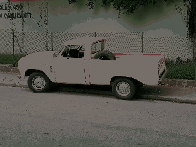

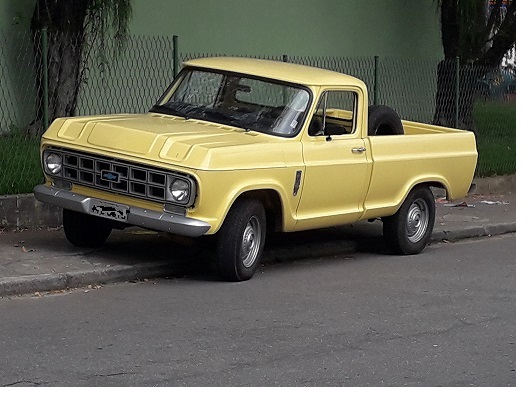

A minha D 10 está com o motor Q20B, já tenho o kit completo da direção que era de uma D20 (revisei o kit em uma empresa lá de Bonsucesso, perto da Dark de Matos). Estou a quase 2 anos para instalar, já fui em duas oficinas, me assustei com a precariedade e a capacidade dos caras de fazer gambiarras.
Em relação a bomba injetora, o diesel virou gosma na bomba, e um mecânico que achei me indicou um bombista em Itaborai. Voltou vomitado fumaça, cansei de reclamar, comecei a ficar com receio deles danificarem alguma coisa da picape. A gota d'água foi me falarem que a picape era antiga e era assim mesmo. Então prefiro um cara que resolva sem gambiarras, cara técnico que realmente entenda. Vou procurar estes caras em Caxias, vc se lembra o nome de algum?

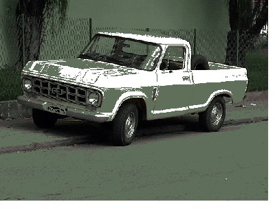

 Tamanho:  102.29 KB
 Visto:  790
 Tamanho:  102.94 KB
 Visto:  773
MensagemEnviada: Sáb Mai 09, 2020 7:41 pm    Assunto: Responder com Citação
Paulo siga as dicas do Cesão, ele é da sua região e trata a "amante" a pão de ló então as dicas dele sobre profissionais com certeza são as melhores.

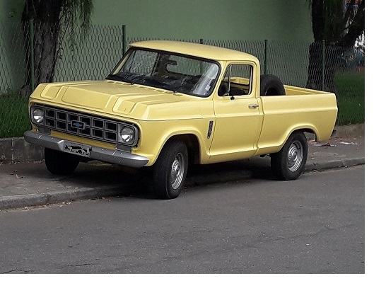

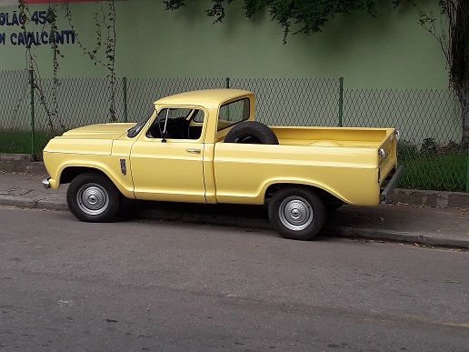

Bonitona a D-10, gostei, bem legal.
Não lembro o nome do cabra lá de Caxias, acho ou é André ou Marcos, mas é o dono mesmo que mexe nas bombas.
Se você tem o kit, e esta com o q2ob, esta bem próximo.
A gosma não tem jeito se o diesel ficar parado muito tempo ela aparece, é bom dar olhada como esta o tanque por dentro.
A d-10 pelas fotos esta muito boa, merece esse tratamento.

Gostei da cor dela! 👍😀
E original ou foi repintada?
Sabe o nome dessa cor?....gostei..talvez pinte uma das "minhas antigas".. Very Happy
Ricardo S. Melo

Boa noite. Obrigado César, Ricardo e Salles.
Cesar, vou procurar o bom bombista e o pessoal da direção hidráulica que vc me indicou.
Ricardo a cor é original, só repintei. Já perguntei ao pintor a cor dela. assim que receber eu posto.
Vou mandar uma foto dela qdo peguei.
Abç

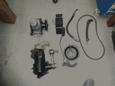

Pessoal, segue foto do kit da direção. espero que, com exceção da coluna de direção, o resto esteja ai.

Boa noite Paulo, neste seu kit você esta com a bomba de caneca, e ela vai na D-10 com motor 4236 exatamente onde ficam os filtros de combustível do motor q20b, no 4236 os filtros ficam lá perto da parede de fogo, ai usa a bomba de caneca, acho que você consegue trocar esta bomba que é mais difícil de achar do que a que vai acoplada no depressor.
Você não vai precisar usar a polia, o suporte da bomba, a bomba, só vai precisar arrumar o recipiente que fica preso no para lamas por dentro. mangueira também vai mais uma .
Paulo se já mexeu em carburador de fusca e tirou o parafuso de trás do pé do carburador sem a chave torta, eta tranquilo nossos carros são bem simples.

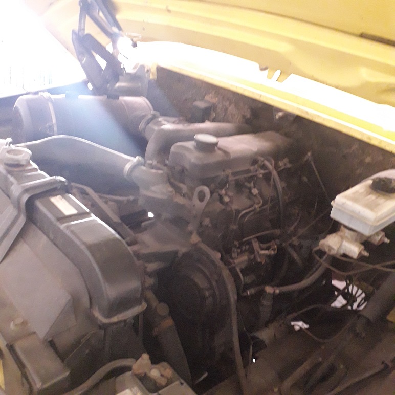

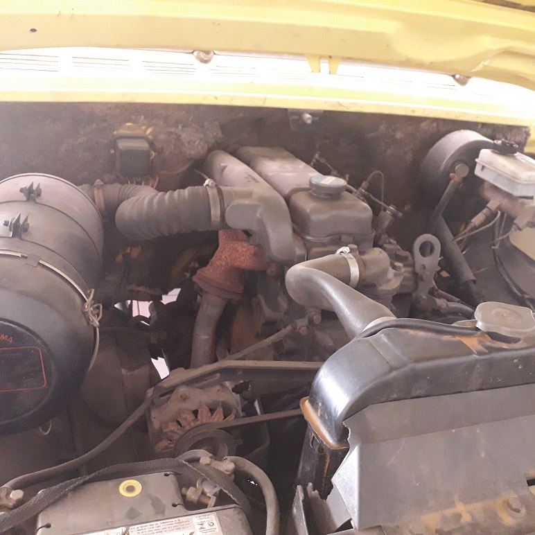

Mensagens: 16201

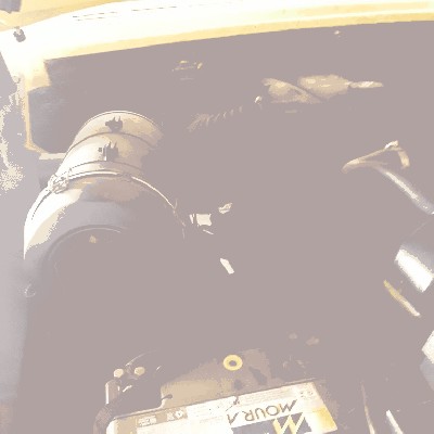

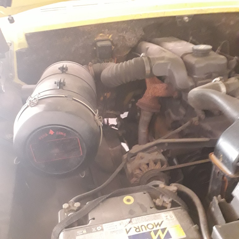

poe foto do motor pra confirmar ser Q20B, pois seu carro se for original, é o D10 e ai a caixa esta certa, só falta a polia dupla da bomba da agua, e sim é só encurtar a coluna, o que é relativamente facil

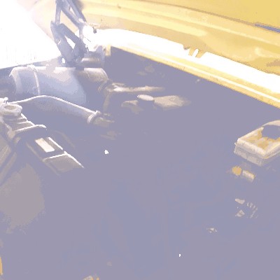

Salles, boa tarde. Só hj consegui encaminhar as fotos do motor. Favor confirmar se o modelo de bomba é o para este motor. Muito obrigado.

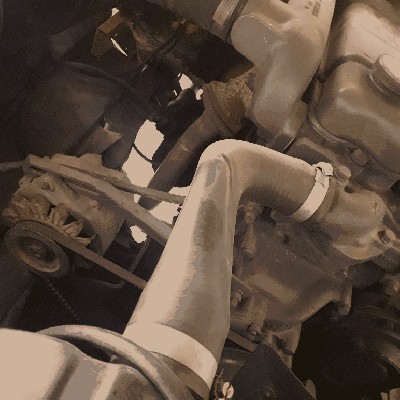

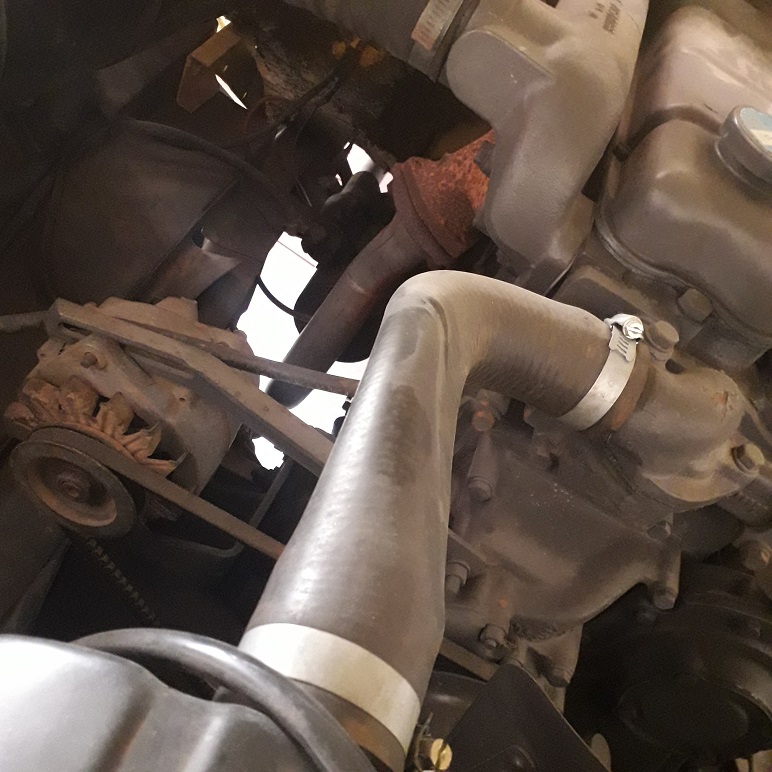

A mangueira d'água esta com esta deformação. Qual o motivo (Cesar, no fusquinha não tem radiador)? Obrigado
