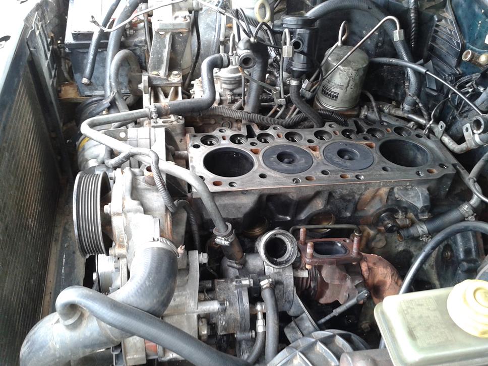

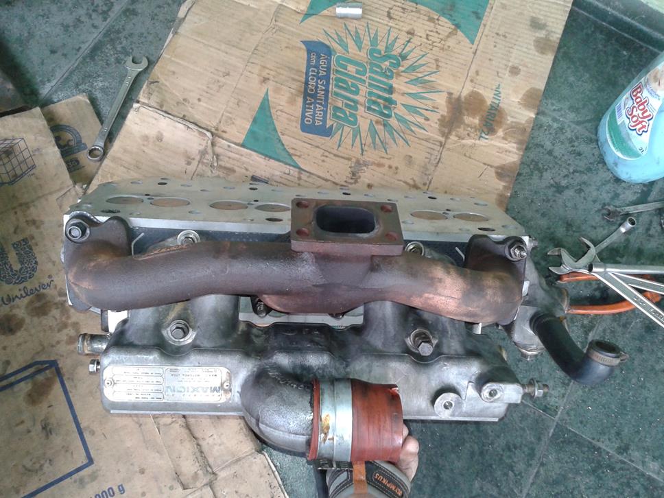

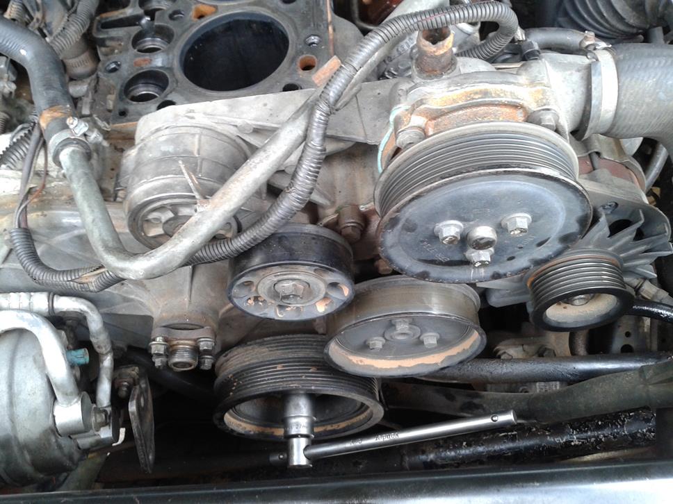

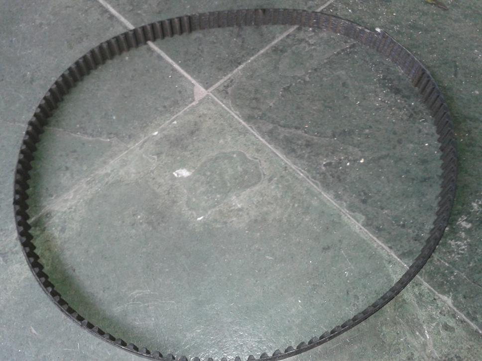

essa foi uma s10 1999 que eu tive e tive que fazer esse trampo;já havia ha algum tempo atras queimado a junta de cabeço e melado aluminio dos pistoes camisa abaixo.
 Tamanho:  146.45 KB
 Visto:  11026
 Tamanho:  131.65 KB
 Visto:  11122
 Tamanho:  130.81 KB
 Visto:  10994
 Tamanho:  140.33 KB
 Visto:  11066
 Tamanho:  90.16 KB
 Visto:  11107

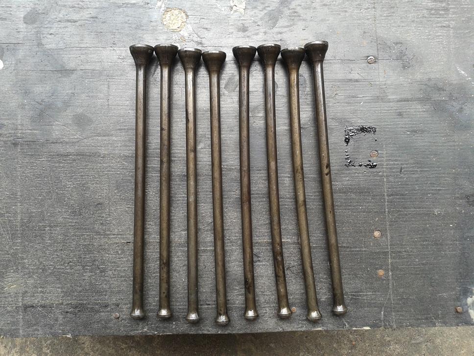

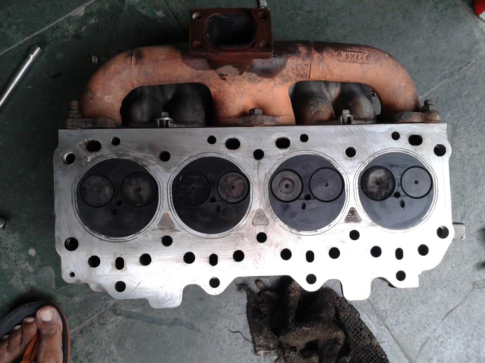

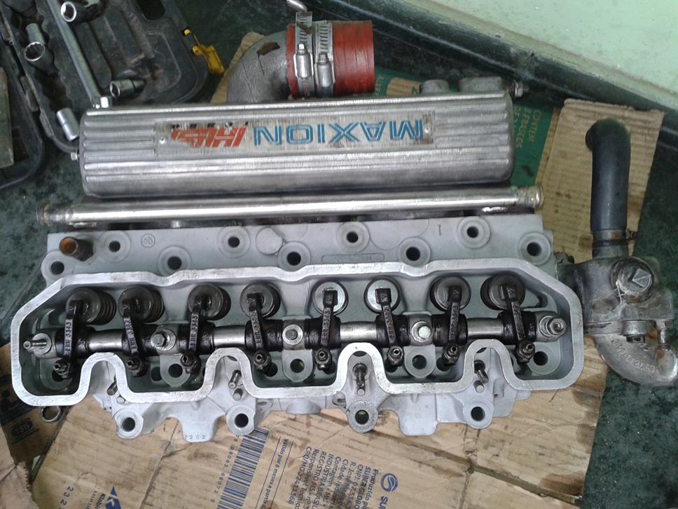

somente empenou algumas varetas e o eixo de balancins;
 Tamanho:  117 KB
 Visto:  813
 Tamanho:  116.4 KB
 Visto:  755
 Tamanho:  113.37 KB
 Visto:  808
 Tamanho:  117.48 KB
 Visto:  754
 Tamanho:  102.09 KB
 Visto:  755
