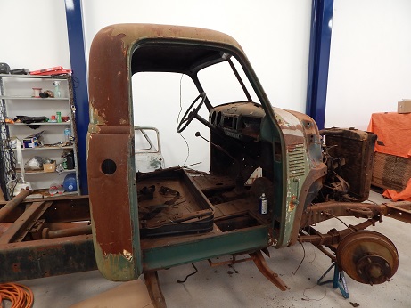

Preciso fazer o motor 4.1 caber nela, me ajudem

oxi fazer caber é facil se precisar ele entra pra dentro da cabine, ai vc faz uma tampa conforme o avanço do mesmo

Boa noite...Marcelo....mas vai manter a suspensão original?...freios?....diferencial?...só o "cerebro"- motor... não resolve...
O certo e trocar o chassis por uma da C!0/D10..? ...ele já tem o número do chassis gravado nele?...ou ainda é o "do motor"?
Fiz um uma boca de sapo - 1952 original...6 volts e restauração " ao pé da letra' e tenho uma "boca de Bagre 54" hot...só cabine e documentos original....o resto e moderno para facilitar manutenção e usar no dia a dia....nada de "voltinha no quarteirão"..rsrsrsr
Posso te ajudar...mas antes tem que ter "um projeto" para ela ...antes de sair "juntando peças'...para mais para frente não cair em uma "sinuca/cilada" e gastar mais do que planejou...e o que é pior "desanimar" pelo caminho...pois isso é para ser um curtição...um lazer..um coisa que te traga bem...sentir bem.

O seu chassis, pela única foto que postou parece ser de caminhão....inclusive a cabine.
O eixo dianteiro tb é "estranho"...com 5 parafusos para a 3100...seria 6 ou 8 para as 3600 e 3800.
O certo é um "Novo chassis"da C10/D10 completo.
Envia mais fotos para podermos "ajudar"...lógico ..se quiser..

eu parto sempre pros mais novos, acabei de vender um chassi de C20 sucata com suspenção e diferencial pra um projeto parecido, mais é uma marta rocha

chassi da 10 e 20 é o mesmo desde que sendo até 92, 93 em diante o molejo trazeiro é maior, porem a bitola do chassi é a mesma tb Ricardo
